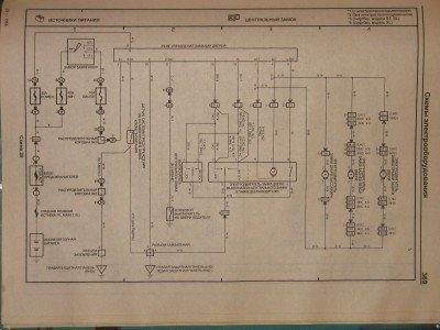

СообщениеДобавлено: Вт окт 14, 2008 1:10 am
Вот проверяй:)
342.jpg [ 393.5 КБ | Просмотров: 3997 ]
341.jpg [ 413.68 КБ | Просмотров: 4006 ]
