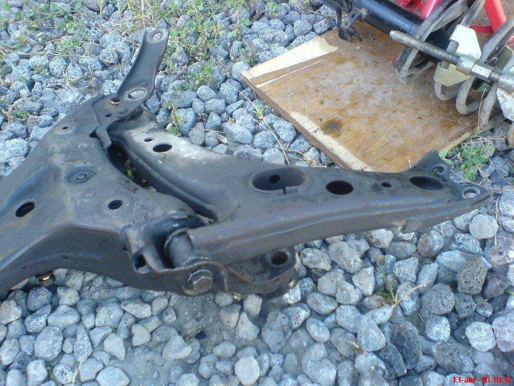

ребята,в прошлом году у меня было дтп,ударился передней левой стороной,к счастью лонжерон не зецепило,а вот рычаг согнулся в бараний рог,ну и как видно на фото потащил за собой ухо подрамника,вопрос в основном на жестянщиков рассчитан.как и чем такие вещи вытягиваются?кувалда не берет,да и страшно,коробас рядом автоматический.когда ставил рычаг знал что сайлент сожрет в два счета,но на колеса надо было поставить срочно,и я запихал рычаг туда как есть,так и вышло,стукачек вылез,теперь когда более менее свободен хочу сделать как должно быть,заранее всем спасибо.

Рычаг новый рублей 1500 стоит, а снимать не пробовал Подрамник для выправки уха? Бить на месте на вариант, размаха нет, и промазать страшно, коробка рядом как ты говоришь.

рычаг то я тот выкинул естественно,этот новый,просто сайлент сожран.
думал мож существует гидравлика какая,подрамник снимать не пробовал,там гемора с болтами не оберешься,один пробовал открутить,так два ключа сломал.

[SoniC] писал(а):
в какую сторону сломлена она?
всмысле в какую? на фото же видно все :)

Артурартур
...не все, только ухо :? Ведь ухо свернулось вместе с подрамником?
СообщениеДобавлено: Пт май 13, 2011 6:14 pm
Сообщения: 1872
Откуда: КАЗАНЬ,26 лет
Машина: RAV 4
Двигатель: 3S-FE,АКПП
свернулась только часть которая на фото, :)
слева на фото левое ухо,какое должно быть,справа какое не должно быть соответственно )

я ребят все же хочу без съема обойтись)
Хозяин барин)
Геморно просто. Можно пробовать кувалдометром отгибать на подъемнике/яме..но шанс зацепить коробас велик :(

ка же я хотел избежать этого ( походу придется вооружаться головками форсовскими и ломом (
СообщениеДобавлено: Пт май 13, 2011 6:19 pm
Сообщения: 1075
Метал там ппц, сложно будет :(

да ладно вам жути нагнали ) сегодня заехал на сервис,рубль слесарю за разбор,полторашка все выпрямить,со всеми гарантиями ) заказал сайленты,на следующей недели сделаю наверно,отпишусь как чем и что )

вытянули,все ок,в сервисах заортачились,метал толстый,то се,на бабло прибивать начали,вытянул гаражный "дядя вася" за тысячу рублей(с моим разбором в его гараже),после развала руль не ведет не тащит,сайленты не пережаты все в норме.

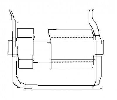

А резьбовая распорка не поможет? Внутрь проушины и попробовать "распереть" ее изнутри. Но металл и токарь нужны хорошие.
Комментарий к файлу: как-то так...
болт.jpg [ 19.36 КБ | Просмотров: 6542 ]
