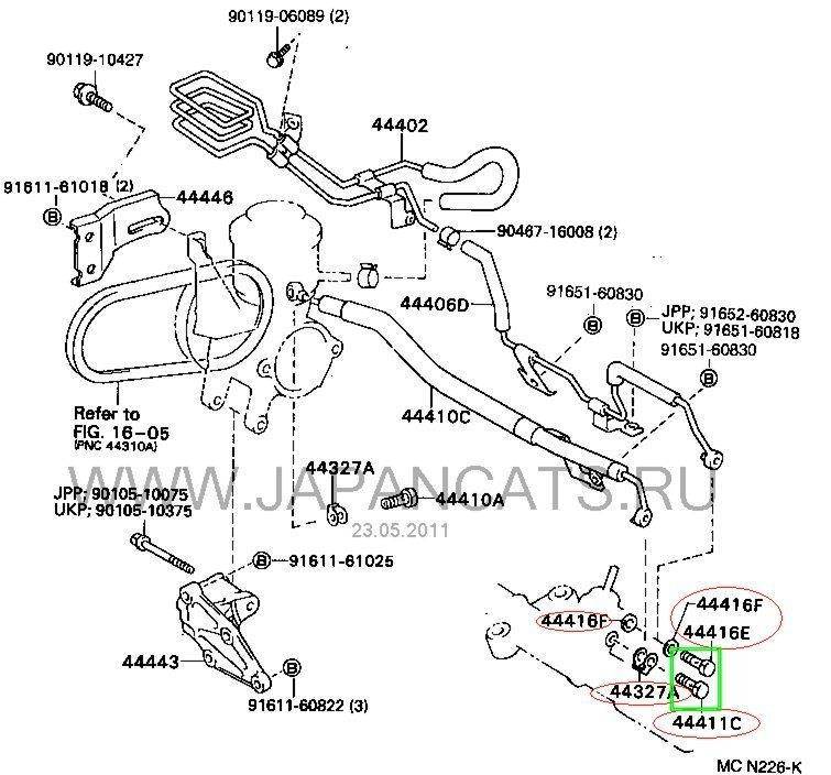

Кто-нить в курсе не универсальные ли штуцеры (которые устанавливаются в корпус червяка) для ZF и Toyoda?

СообщениеДобавлено: Пн май 23, 2011 9:48 am
Сообщения: 1075
они разные по размерам, верхний и нижний, а в какую рейку их вкручивать, в ТОЙОДУ или ЗФ, на важно, подходят они.

[SoniC]
Спасибо чувак, по любас сразу 2 штуцера хочу взять. О5 разборка с рейкой грядет...а скоро ТО еще и диплом. Чет не везет(
СообщениеДобавлено: Пн май 23, 2011 9:54 am
Сообщения: 1075
Писали о контрактных рейках.Они же с праворулек.Контрактную рейку можно использовать в качестве донора для восстановления своей,если не ошибаюсь.
Только нету смысла покупать праворульную рейку только для того чтобы вытащить с нее сальники и втулки :) Ремкомплекты есть для таких целей.
[Gibson] писал(а):
[SoniC]
не забудь про медные шайбы. Удачи с дипломом :wink:

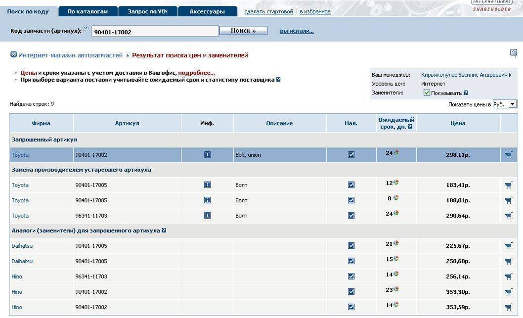

что-то недогоняю я. Вот по данному номеру штуцера (болта) - самого первого, вылезают и другие номера аналоги. Нажимаю кнопочку информации на аналоги - и там выообще другие рейки показаны на автомобили более младшие (новые) и для дроугих реек. Можно ли небоясь заказать этот штуцер и знать что придет то, что подойдет мне на ZF?
экзист.jpg [ 258.64 КБ | Просмотров: 8738 ]

Да не парься ты, отнеси свой токарю - пусть выточит и все...
С уважением к форуму
СообщениеДобавлено: Пн май 23, 2011 3:01 pm
Сообщения: 1075
ну судя по ценнику в магазине, можно и заказать, токарю порой больше отдашь))))
СообщениеДобавлено: Пн май 23, 2011 3:11 pm
Сообщения: 1736
Откуда: Чебоксары-Цивильск
уже подал зяавку. После работы поеду оплачивать, что б "запустили" заказ.

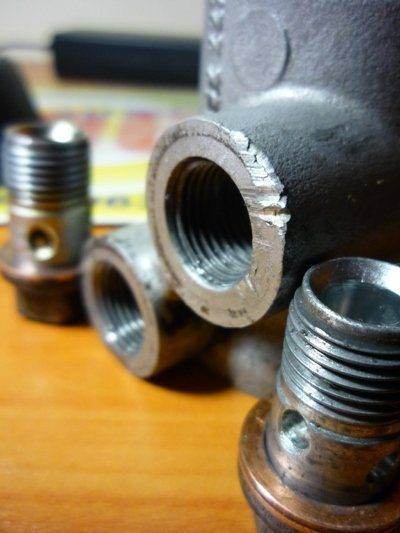

все-таки сорвал резьбу в корпусе червяка. Достал старый корпус, а на нем зазубрины страшные (на фото). Завтра шлифану.
Ну никак не смог снять болтик в корпусе крепления, который со стороны перегородки моторного отсека, чтоб неснимая подрамник все заменить. Итог: придется снимать о5 подрамник((( геморно, но все так хоть быстрее на колеса поставлю свою ласточкуууууу!!!
