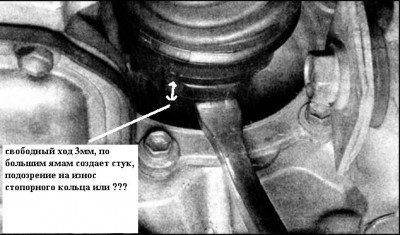

наружный шрус сваркой капнул, собрал, класс, по по маленьким ямкам стука нет, поехал на большие ямы, стук опять появился только по большим ямам, залез под машину, обнаружил еще свободный ход внутреннего шруса в коробку 3мм, покачал машину и понял что там и стучит, подозоение на износ стопорного кольца, у кого какие домыслы!?
У нас опять мнения разделились, кто-то говорит что так и должно, а кто-то говорить что: никаких свободных ходов та не должно быть!?

А вообще продольное перемещение вала в пределах 1,5 миллиметров сильных стуков вызывать не должно
тоже так считаю- конструктивно шлиц скользящий, да, но из-за износа боковых поверхностей это скольжение просто превращяется в посадку с зазором- вот и молотит пока сваркой не прихватиш.

В букваре написано, да действительно должен быть свободный ход 2-3мм, Ммм да, что же делать!
Есть только один вариант: заменить внутренний шрус полностью! Возможно то, что (трипоид) подшипник в стакане нарезал ямки, что затрудняет свободное скольжение шруса, надо проверить!

У наружного шруса зазор убрать проще гораздо, достаточно одеть на шлицевую часть узкую шайбу подходящей толщины, думаю даже лучше медную. При установке гранаты на место, она встанет между корпусом дифера и утолщением гранаты для сальника.
