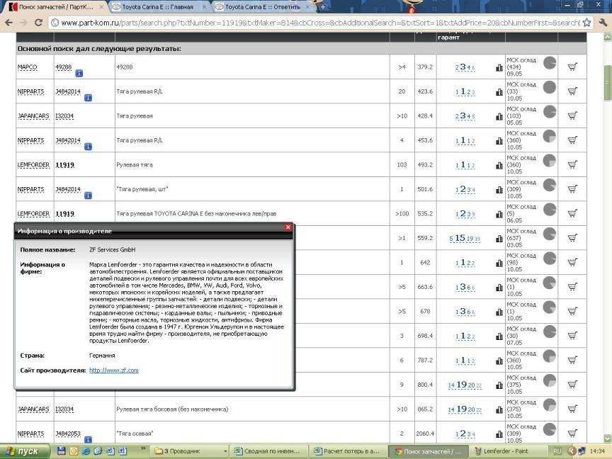

Виктор77 писал(а):
Fist писал(а):
лучше LEMFORDER
Может Лемфёрдер и лучше, только не дает он запчастей для наших машин.
Еще как дает. :)
Мой поставщик возит.
Lemferder.JPG [ 99.01 КБ | Просмотров: 11770 ]
Комплектация GL TYPE
А смотрел, какой логотип стоит на запчасти, которая находится в лемфердоровской упаковке?
СообщениеДобавлено: Вт май 10, 2011 3:23 pm
Сообщения: 563
Откуда: Чебоксары
Виктор77 как правило всегда лемфердер приходил. ZF маркировка еще может быть.

Fist писал(а):
Правда на каринку еще не заказывал этого производителя. Но не думаю что придет что то другое
Закажи на Карину и посмотри, что придет?
Уже многие (читай все) одноклубники, кто заказывал запчастя ЛМ на Карину Е и переплачивая за данный бренд обжигались на этом.

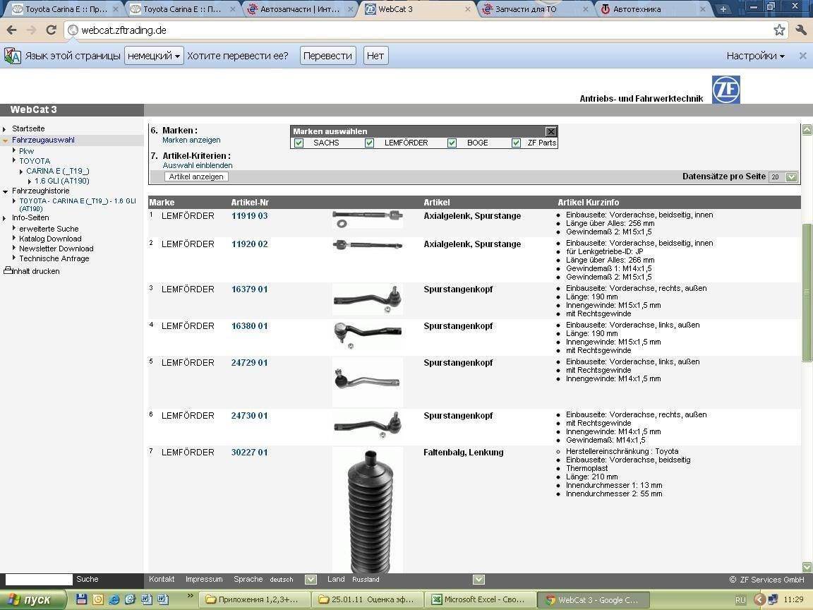

СообщениеДобавлено: Пт май 13, 2011 11:32 am
Сообщения: 563
Откуда: Чебоксары
Зашел на официальный каталог ZF, рулевые наконечники они делают. Могут придти: SACHS, LEMFORDER, BOGE, ZF Parts.
А именно есть такие вот оригинальные LEMFORDER.
Лефердер.JPG [ 142.98 КБ | Просмотров: 11754 ]
