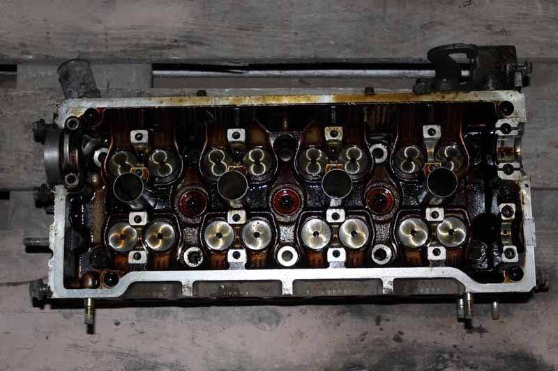

вскрываем с отцом по-тихоньку двигатель. Есть вопрос: полный комплект прокладок включает в себя все-все-все? или что-то нужно будет еще отдельно докупить?
Причина вскрытия жор масла,а в последнее время появилось троение и при повышении оборотов что-то стучало внутри двигателя. Прокладка гбц прогорела, поршни все черные. Завтра везу головку на шлифовку.
Каждый стаканы ставить обратно где стоял или без разницы?
Добавлено спустя 2 минуты 57 секунд:
При чистке очень помогло средство Крот, которое тут уже рекламировали. Потом смешали химию для мойки авто + крот + золушка + еще какая-то дрянь и распыляли. затем немного зубной щеткой терли

СообщениеДобавлено: Чт май 26, 2011 9:18 pm
А шайбы где? стаканы то довольно ровные, и замена не очень крминальна, а вот шайбы каждая на своем месте для начала нужны

шайбы в другом гараже, расставлены как было до снятия. Перед снятием головки мерили зазоры и в некоторые почему-то щуп не влезал,даже 0,1.

Ты какое масло лил что там все такое грязное?

Отец лил в нее шел 0w40, я как стал ездить тоже лил шелл. Но она постепенно стала хавать масло и я начал экспериментировать: пробовал Valvoline Maxlife 5w40 это масло для двигов с большим пробегом,вроде как хорошие отзывы о нем в инете. По трассе масло вообще не кушалось,а по городу хавалось,но меньше чем на шелле. Но не подходит оно для нашей зимы,начинало замерзать после -28. Купил Teboil 0w40 (температура застывания -54 градуса :D ). А с ним и масло кушалось и двигатель внешне как-то засираться стал. Так что не знаю из-за какого масла такая копоть. После ремонта какой лучше масло лить по вязкости?
Вчера шлифанули головку,взяли 1200р. Там же мастер вакуумом проверил клапана, сказал все отлично работает и лучше их не трогать.
Старая прокладка гбц прогорела между двумя цилиндрами. Из-за этого могло двс троить и при оборотах что-то в нем стучать?
