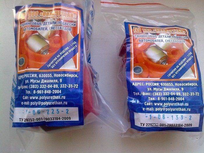

не подскажите код детали - сайлентблоки передних рычагов, а то категорически их найти не могу:(

Скорей всего тебе такие: 48654-21190-сайлентблок переднего рычага передний(или 1-06-133 полиуретан), 48655-20140-сайлентблок переднего рычага задний(или 1-06-225 полиуретан)
СообщениеДобавлено: Чт май 12, 2011 8:06 pm
Сообщения: 673
Откуда: Калуга
По оригинальным не подскажу, полиуретан -
передний - 1-06-133-2
Задний - 1-06-225-2
http://www.polyurethan.ru/
Фото0398.jpg [ 182.26 КБ | Просмотров: 834 ]
Фото0399.jpg [ 152.87 КБ | Просмотров: 833 ]

от типа рычагов номера сайлентов зависят
