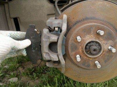

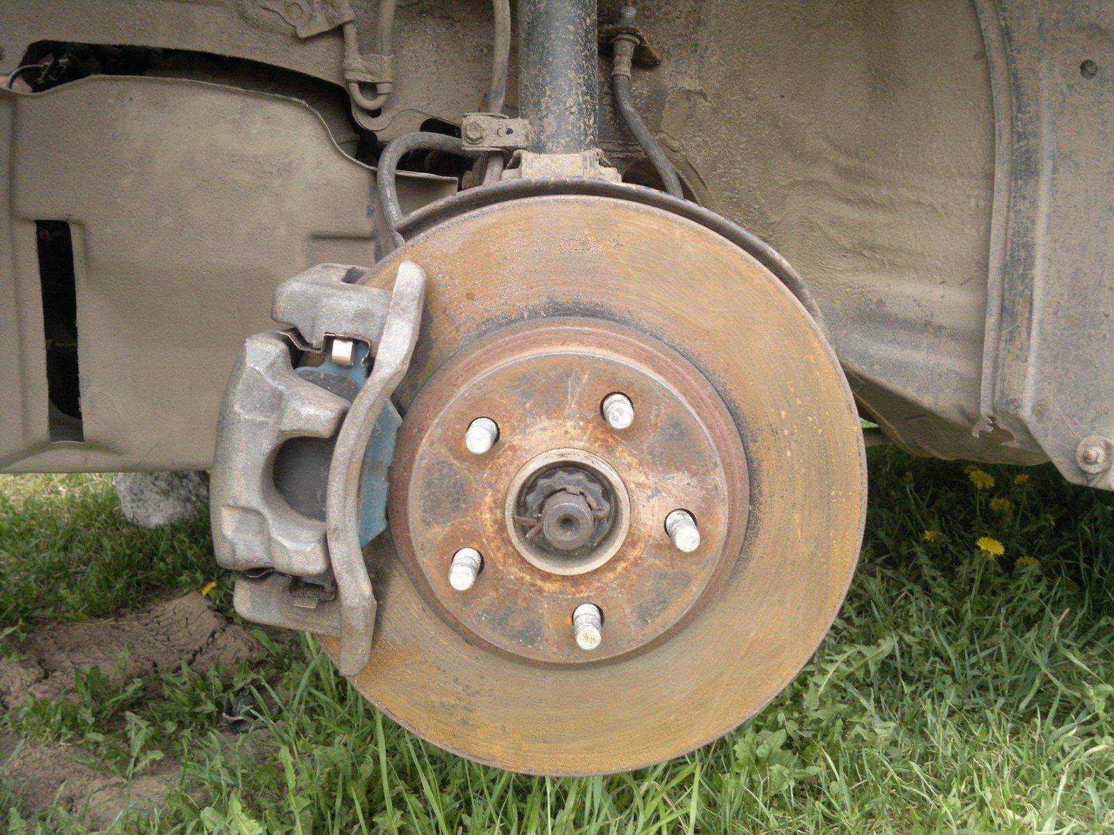

Извиняюсь,что так долго но всётаки сделал фотки .Повторюсь тормоза от селики т230 2zz

СообщениеДобавлено: Вт май 24, 2011 3:08 pm
Какие т обычные %-) :D
Даже у ГТТ тормоза на вид злее :)

Ash
Лёх,это не твои с форя :)
Тормозной цилиндр побольше и под 15 дицки.Моего овоща держать заглаза-даже с перспективой на ЖЕ 8)

Ctazzz писал(а):
vassilen
Они 2х поршневые?
СообщениеДобавлено: Вт май 24, 2011 3:59 pm
Woolf
По-моему они обычные, просто диск тормозной больше.
СообщениеДобавлено: Вт май 24, 2011 4:05 pm
Видно же по скобе, что однопоршневые.

Ash
Будет покрашено порошком,сейчас с денюшкой проблема(Да и ЗДТ хочу,не отдельно же их красить)
Ну с ГТТ табун побольше будет,а у селики с которой снимали 180 пони всего.Разница даже по виду со стоком очень велика.
Liquid
Абсолютно БЕЗ доработак,встали как будто там и стояли)Тормозные шланги тоже от неё кстати.Понятно дело 14е сандали уже не наденешь

Ctazzz
да тут даже дело не в том, что они стояли на селике 180 сильной... Дело в запасе. Карина тоже отлично тормозит если не жечь, а если жечь, то тормозов нет.
Я вон вообще не парился - взял временно тормоза от ГТТ за 3 рубля всборе и остатками дисков 27.6 мм. Суппорта переберу и будет норм до внедрения лежащих на полке фор тормозов.
СообщениеДобавлено: Ср май 25, 2011 12:11 pm
Я разницы от стока вообще не вижу, как и смысл замены.
