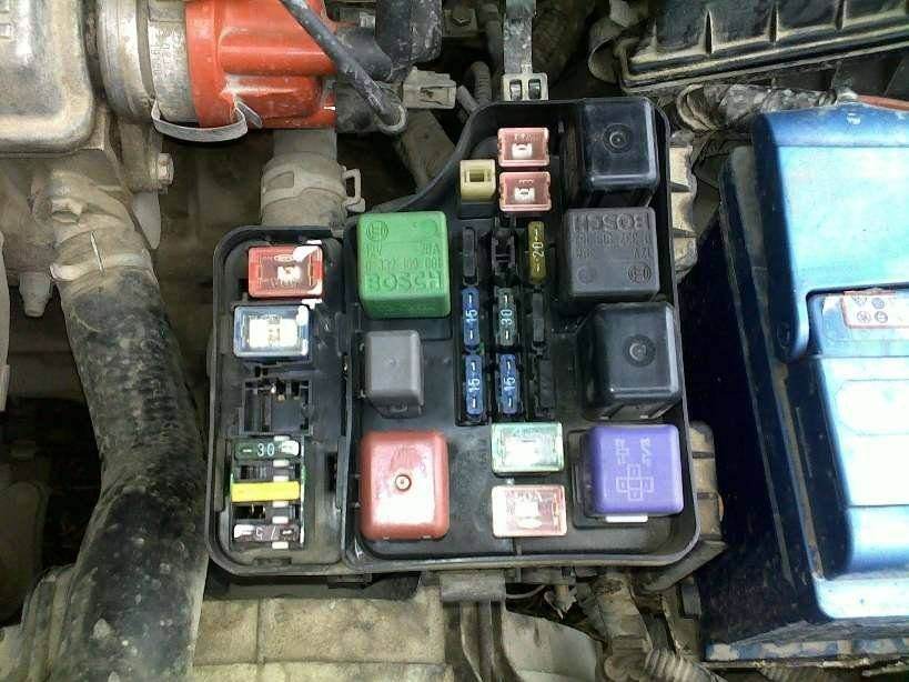

вот блок реле и предохранителей, собственно, а че к чему хрен знает :?:

странно както или в книжке ошибка или у тебя что то напутано, спредохранителями 1,2 и 4,5
eugene030 писал(а):
кстати блок кнопок стоит на центральном тонеле вместе с кнопкой подогрева сидений
ну вот, похоже сами ставили, и какова вероятность что предохранитель окажеться в нужном месте?:)

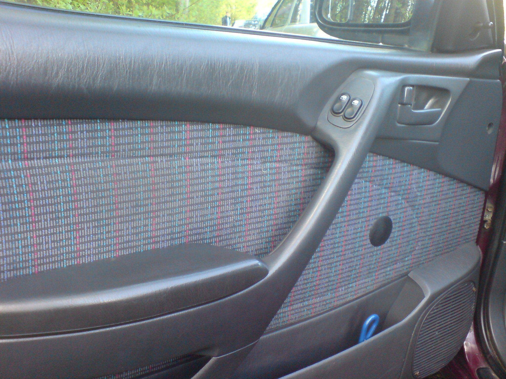

Вот как у меня )))
DSC01105.JPG [ 751.09 КБ | Просмотров: 5064 ]

Пётр у тебя ручные зеркала а у меня на этом месте блок управления зеркалами...
