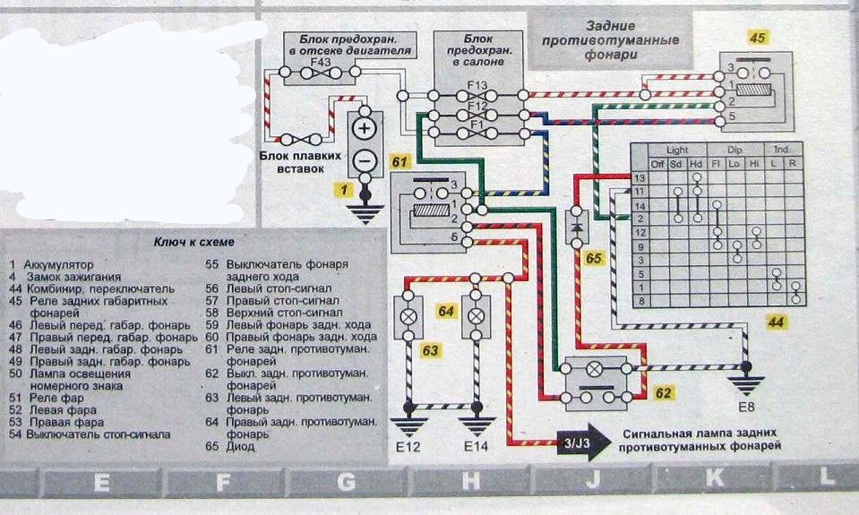

СообщениеДобавлено: Вс апр 24, 2011 11:04 pm
Сообщения: 1075
все 4ре, у меня тоже не горел плафон пока не поставил 4й концевик.
По противотуманкам, щас по схеме гляну

СообщениеДобавлено: Вс апр 24, 2011 11:08 pm
Сообщения: 1075
вот тебе схема в помощь :wink:
