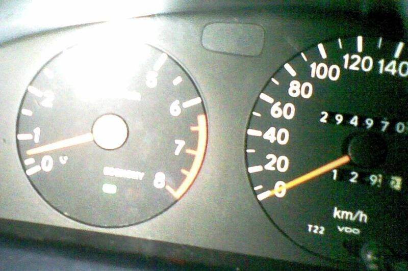

Помнится, был на форуме тяжелый случай с неправильными оборотами. В итоге выяснилось что клубень неверно понял разметку тахометра. Ты откуда снимал показания? С тахометра или программой?
Если с тахометра, то фотку давай :)
да, да, это был я, который неверно понял шкалу деления тахометра. Но я то данные снимал программой. Снимок:
У меня обороты 620-630 бывают при заводке теплого двигателя при температуре ОЖ 60-80 градусов. При прогреве сыше 80 обороты встают в 700. Просто программа моего ЭБУ приступает к регулированию оборотов прогретого ХХ при температуре больше 80 градусов.
А как у тебя с температурой?
При температуре ОЖ свыше 80 градусов обороты так же держатся: 625-650. Возможна ли данная стабильность оборотов из-за подсоса воздуха?
