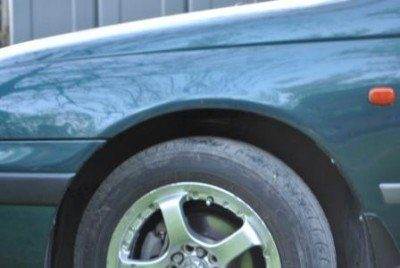

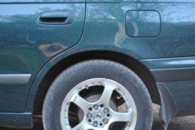

Поставил себе на днях Excel-G и пружины новые по кругу...,такой жип получился...,шо пипец :D ,на артёмкину чем то стала похожа... :D
СообщениеДобавлено: Пн май 09, 2011 9:08 pm
Сообщения: 401
вот наконец поменял себе стойки. Поставил каябу назад. Всё хорошо,но есть одно но! Жёстко стало. Нету больше мягкости хода. А жаль. Прошлым маем поставил какие то самые дешёвые, на что наскрёб, да сдохли за 15 тысяч, но было мягко.
СообщениеДобавлено: Пн май 09, 2011 9:21 pm
Сообщения: 1075
Пружины не оригинал?? :shock: Почему джип? Фото есть?
СообщениеДобавлено: Пн май 09, 2011 9:37 pm
Сообщения: 1166
Машина: TOYOTко
Двигатель: 1.8т
_DSC0484.jpg [ 63.91 КБ | Просмотров: 5382 ]
_DSC0487.jpg [ 45.04 КБ | Просмотров: 5381 ]
Комментарий к файлу: В багажнике 60-70 кг весу...
_DSC0486.jpg [ 46.04 КБ | Просмотров: 5381 ]
