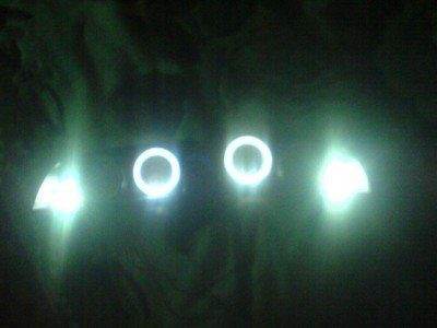

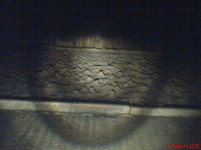

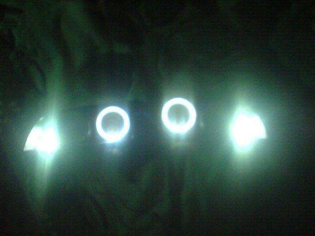

Мужики, скажите пожалста, у всех так галогеном светит или только у меня? Я пробовал даже без шторки и без линзы,результат такой же, только добвляется ещё тёмная пятно в центре. Сразу говорю, шторку я "затонировал" поджиганием паы десятков спичек. :D
Или только я вижу эти зтемнения??? :o :o :o

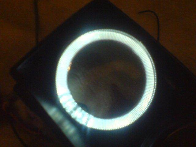

И ещё посмотрите, каким светом п вашему мнению светят мои родные "светики" и стоит ли их менять??? В близи врде как белым горят :oops:

DSC00213.JPG, свет как будто из фонарика

по моему габарики норм, а вот фонарик странный...

Я вот тоже думаю что что-то не то, может отражатель гамно?

разбирать и смотреть надо, может собрал что не так. а отражатель не протирал случайно ничем?

Впечатление такое что ты отражатель испортил.. тиранул мож чем..

кроме нежного протирания ваткой, он ничему не подвергался, но и до этого он так жесветил, а может даже хуже :(

Вот это нежное протирание наверняка сняло слой напыления)))))

Да нет слой наыления есть и он даж отражает хорошо, чёт мне кажеться дело в само отражателе. Помоему единственное решение, это будет замена всей линзы. Короче надо будет походу модуль покупать новый.
СообщениеДобавлено: Пт апр 22, 2011 12:41 pm
впечатление такое что лампа в притык к линзе.....

с дистилированной водой протирал?
Насколько знаю ОЕМ линзы не боятся таких дел...
на них даже следов воды не остается.

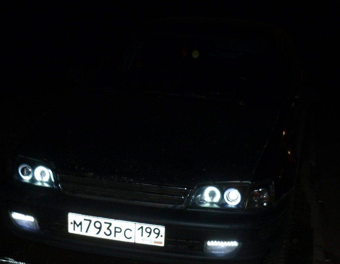

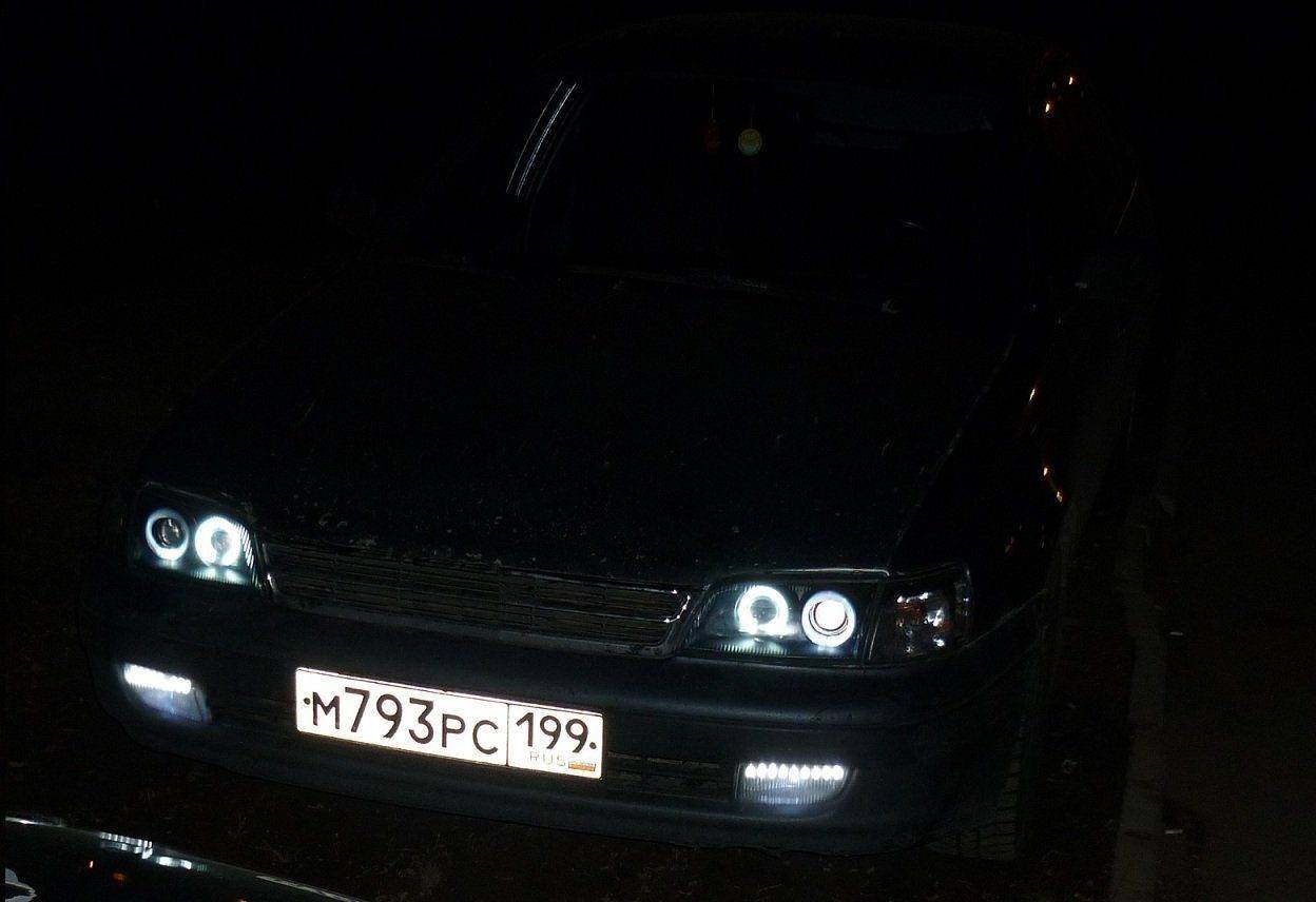

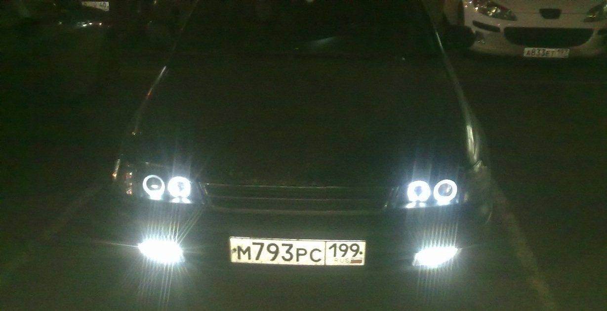

Наконец то закончен проект - клевый свет в АГ!
Воможно будут еще доработки так как устанавливая лопнули крепления, дырки оказались меньше а я не заметил пока не услышал треск..
Да и корпус фары не ахти.. Возможно попробую все это собрать в Депошном корпусе... НО вид конечно изумительный словами не передать!!! Фото тоже не отражает полностью красоты.. А свет - так это вообще песня.. На лексусе стоковый Ксенон светит хуже..
Вообщем я доволен! Н днях попробую найти стену и сфотать, но на жопах впереди стоящих на светофоре машин четко видна Галка!

Woolf, поздравляю, первый шаг в сторону хорошего света сделан ;)
Выложи фото, как это всё выглядит сзади фары.
