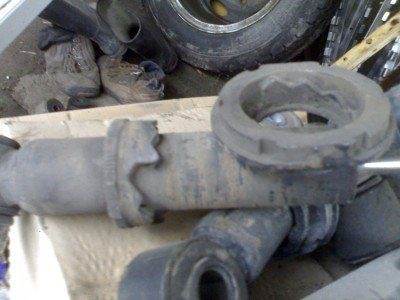

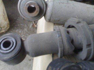

ASH, а как тебе такой вариант
Фото039.jpg [ 318.52 КБ | Просмотров: 6066 ]
Фото040.jpg [ 392.09 КБ | Просмотров: 6065 ]
Виталий Carina E(JPP) AT190L-AEMDKW SED XL 07.1992 4A-FE МКПП

если надумаеш, то это аморты от кабины вольво FH-13, скорее всего идут на выброс в любом вольво сервисе

да я думаю так отдадут, потому-что аморты идут в сборе с регулировочными механизмами, у меня их валяется штуки 4, я отдал-бы, но ты далеко.

Faranos писал(а):
mechanicus
Походу тяжеловато крутить быдет такие под весом авто :D
+100500. На мотоциклах такая система применялась давным давно, и то не особо покрутишь. К томуж на машине еще и колеса мешаются....

SaiD
думаю что снять колесо и покрутить гораздо проще, нежели разбирать стойки и менять пружины.

Колесо вывернул, поддомкратил и крути, да и я думаю их не каждый день будут поднимать и опускать.
Уш больно зубы крупные и шаг болшой какбы назад об крыло с ключём незавернуло :D :wink:
