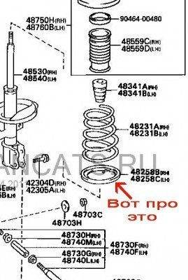

Доброго времени суток. Вместе со стойками заказываю пружины оригинал и меня вот что интересует:
Резиновая проставка под пружину тоже должна быть оригинал? Цена - фигня, меня волнует высота. Вдруг попа у машины окажется ниже чем была с вазовскими пружинами и самопальными стойками. Смогу я потом подобрать, например вазовские проставки повыше, подойдут они?

l_denis
Ты про задние опоры что-ли или про резинку на чашке? На чашке хоть из старой камеры вырезай...
С уважением к форуму
СообщениеДобавлено: Пн апр 18, 2011 7:55 pm
Сообщения: 1747
Машина: Carina FF (CT190)
Двигатель: 2C
На чашке.
От червонца подойдут? там вроде чашка такая же.

СообщениеДобавлено: Пн апр 18, 2011 9:37 pm
Сообщения: 2906
Откуда: город_32
Машина: Car-E->M6-GH wagon
l_denis
Febest TSI-210R (150 руб), от червонца не знаю, не юзал таких машЫн...

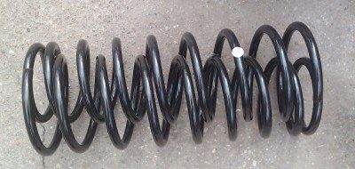

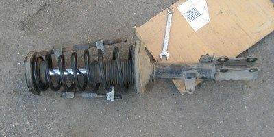

СообщениеДобавлено: Ср апр 20, 2011 3:32 pm
Сообщения: 1867
Машина: Toyota Sera
Пришли пружинки, будем пробывать.
Добавлено спустя 30 минут 18 секунд:
Да, ни у кого в Зелике стяжек для пружин нету на время одолжить?
IMAGE_164.jpg [ 63.94 КБ | Просмотров: 14324 ]
IMAGE_165.jpg [ 74.15 КБ | Просмотров: 14311 ]
СообщениеДобавлено: Ср апр 20, 2011 4:03 pm
Сообщения: 1025
Машина: Avensis T22
Myth
Если не сложно, выложи параметры пружин - диаметр прутка и длину в свободном состоянии. :)
СообщениеДобавлено: Ср апр 20, 2011 6:17 pm
Сообщения: 1867
Машина: Toyota Sera
длинна 38,2 см
толщина 1,2 см
ну если я правильно рулеткой замерил ))))
СообщениеДобавлено: Ср апр 20, 2011 6:26 pm
Задние без стяжек собираются. Один человек весом своим нажимает, второй наживляет.

Myth, это пружины для универсала?
Beso, как можно проверить состояние пружин (снятых)?
СообщениеДобавлено: Ср апр 20, 2011 7:03 pm
Сообщения: 1867
Машина: Toyota Sera
Для лифтбека кажется

Myth
Спс! Только, диаметр прутка поточнее бы измерить -
с точностью до десятых мм, то есть штангенциркулем. :)

СообщениеДобавлено: Ср апр 20, 2011 7:53 pm
Визумально - раз. По длине в свободном состоянии - два. По укорочению под тарированным весом - три.
СообщениеДобавлено: Чт апр 21, 2011 9:24 pm
что то много витков для лифтбека.
Зачем? :o
и каким минимальным весом можно нагрузить, чтобы понят?
СообщениеДобавлено: Чт апр 21, 2011 9:41 pm
Сообщения: 1025
Машина: Avensis T22
Александр74 писал(а):с точностью до десятых мм, то есть штангенциркулем.
Зачем?
Чтобы понять, каким образом они усилены, сравнив параметры с оригиналом. Могут ведь и просто длину пружины увеличить - вот вам и все усиление (такое мне не интересно). А точность до десяток там нужна - несколько десяток могут дать заметный эффект при работе материала на скручивание. :)

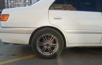

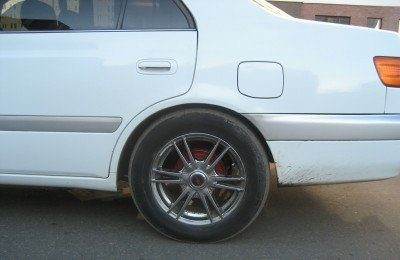

СообщениеДобавлено: Сб апр 23, 2011 7:29 pm
Сообщения: 1867
Машина: Toyota Sera
разница со стандартными, пруток толще такое ощущение, на один виток больше, без стяжек не соберешь
Добавлено спустя 2 минуты 47 секунд:
Вот что получилось, левая стандартная, правая новая, багажник нагрузил на 120 кг, разница 2.5 см просвета, то что надо, когда садились 2 человека, не говоря уже о 3х, просвет мне не нравился совсем.
На фотке только собраная без домкрата, думал пипец, придется резать. Положил все что обычно в багажник, закинал баласта и все пришло в норму.
В общем вроде получилось то что хотел.
