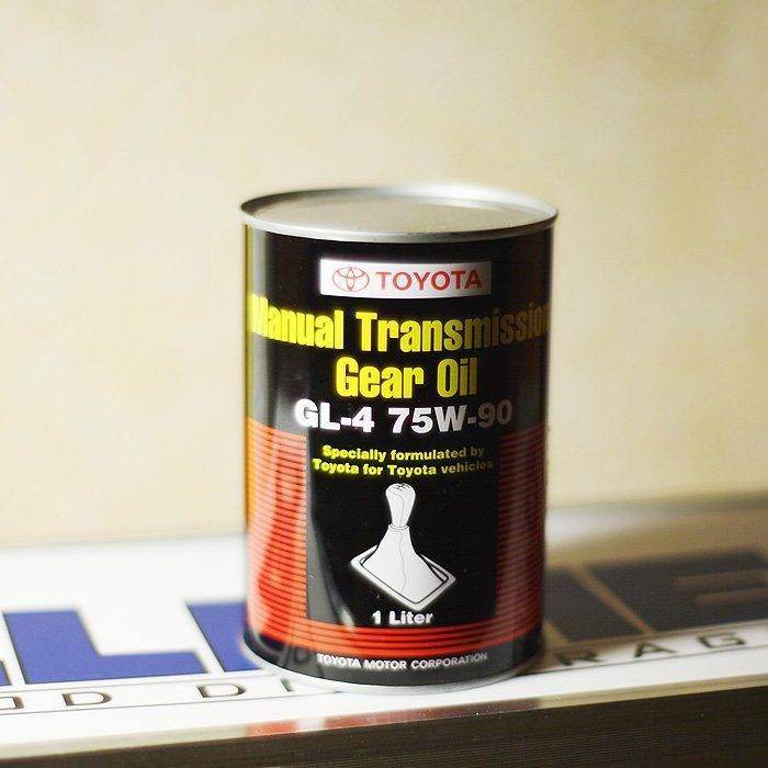

Сегодня поменял масло! Тоже поддержу оригинальное тойотовкое GL-4 75w-90! Передачи, при переключении на пониженные стали четче втыкаться и как то более мягко что-ли!
Покупал 3 банки, но влезло ровно два литра! ждал полчаса пока стекало + домкратил справа, потом слева) Вот теперь думаю что с третьей делать - продать или оставить до лучших времен? сколько оно вообще храниться может ?)

СообщениеДобавлено: Ср апр 06, 2011 12:24 am
Странно - 2 литра маловато. Может старое не полностью слилось?
СообщениеДобавлено: Ср апр 06, 2011 12:28 am
Сливал на холодную? :(
Сообщения: 457
Так я не первый у кого 2 литра сливается) Не знаю где там могли еще пол литра затеряться) реально сливал очень долго + наклонял за один , потом за другой бок!
Сергей С@ныч Сливал на теплую, да и на улице сегодня + 12 было)
СообщениеДобавлено: Ср апр 06, 2011 12:42 am
Х.з. на днях сальник менял, правда у 3Sовской КПП - почти 3 литра вошло.
