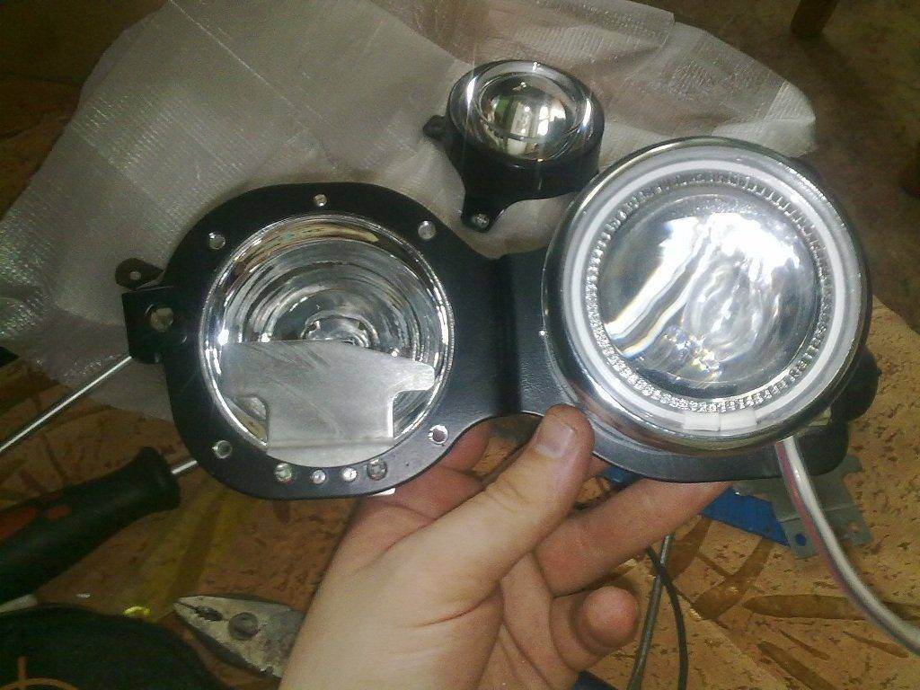

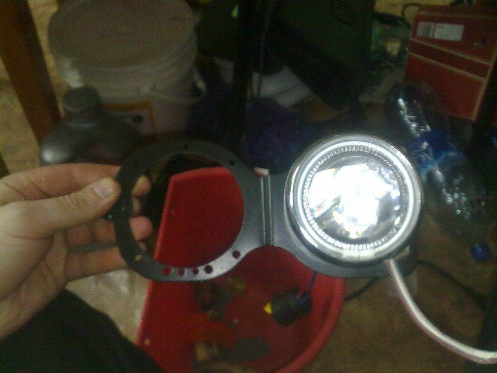

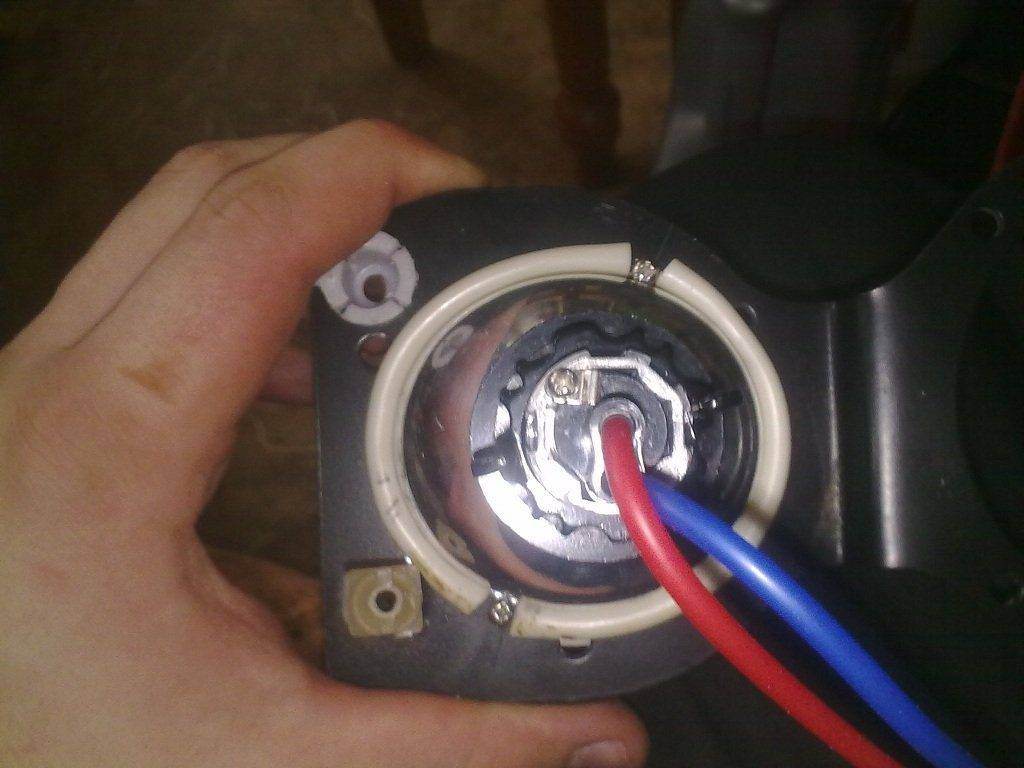

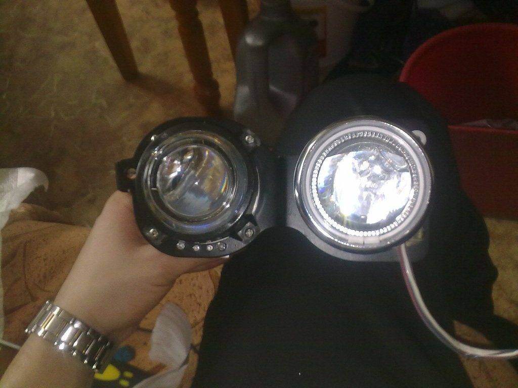

Вот наконец то прикупив биксеноновые линзы, начал их вживлять.
4 часа раоты напильником и мата, мазоли на руках, и вот они стоят..

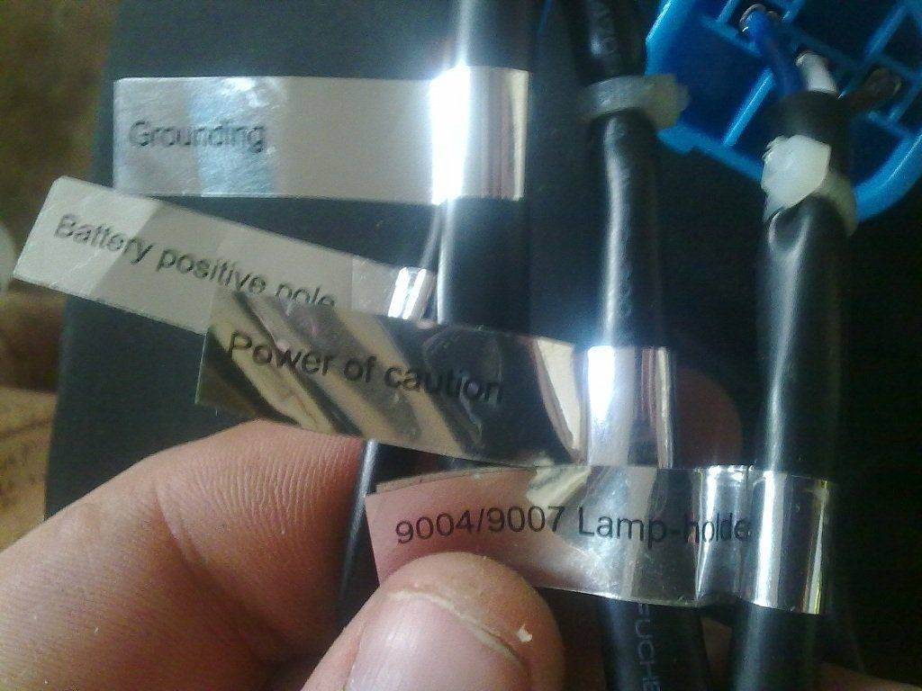

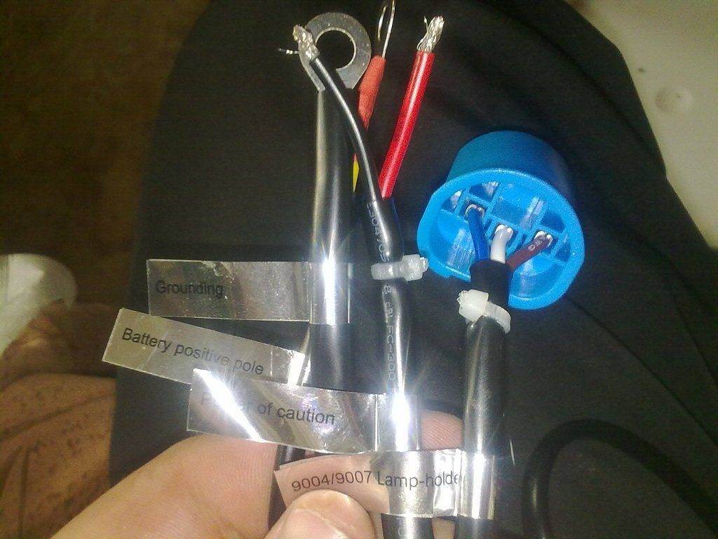

Тока не разобрался пока как подключать.. разобрался тока с АГ..
Добавлено спустя 2 минуты 40 секунд:

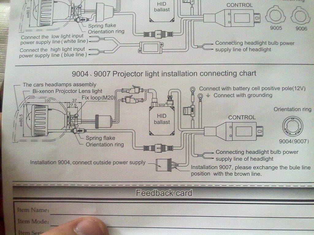

и вопрос к тем кто подключал Билинзы.. Я понял тока как включить АГ
Непонятно как подключать сам ксенон.
Серный и красный провода которые с клемами идут на аккумулятор, черный и красный это минус и плюс АГ. Остается не подключенная синяя фишка.. Какой провод куда пихать подскажите кто вкурсе..

Тестером вызвони разъем H4 наш. Найди минус, плюс ближнего и плюс дальнего.
А дальше это поможет

Млин, подработал чуть напильником шторку, с укорачиванием примерно на пару милиметров, собрал до кучи всё, поключил и "звезда в шоке"!!!! Галки вообще нет как таковой, а вокруг маленького светового пятна, большая такая "аура" млин. Что это может означать? Как можно решить эту проблему? С кченоном тоже будет такая аура?

Форумчане писали, что просто убирали неровности шторки, на 2 мм вроде никто не стачивал, теперь тебе очевидно придется шторку "поднять" до нормального положения.

Ну сам посуди, шторка находится на расстоянии 1-1,5 см от лампы, при этом ты укорачиваешь шторку на 2 мм, куда при этом уйдет "галка"? Правильно, в небо!

Получаеться, что теперь или длать новую шторку или брать новые модули?
Какие модули подходят с минимальными переделками если не секрет?

Шторка - просто кусок железки, думаю смастерить такую же труда не составит. А про вкорячивание других линзовых модулей в АГ писал closer_to_sky, полистай эту тему.

я штору укорачивал на 2 мм, и норм.

Я подтачивал на два миллиметра - света больше, галка на месте.
Если ты "два миллиметра" прочитал как "два сантиметра" то пора выпить баночку пива - из неё получится новая шторка :)

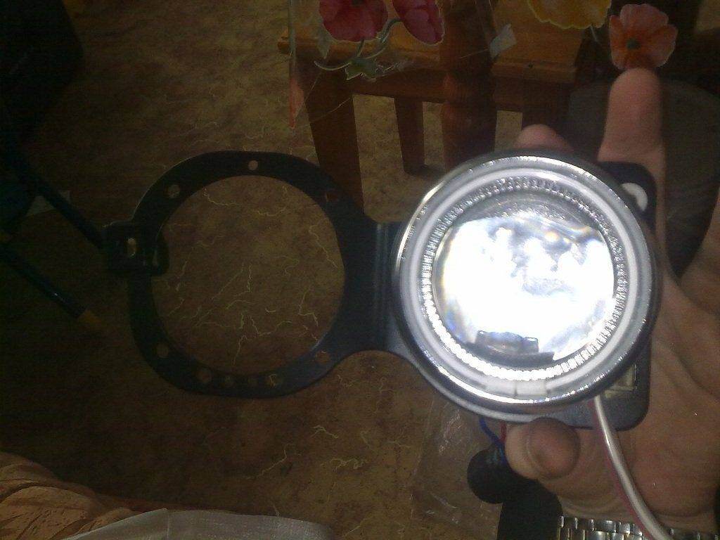

Woolf, посмотрел твои фотки - у меня на родной линзе шторка стоит поверх рамки. Интересно как же правильно то.....

по верх рамки, ибо в отражателе есть направляющая, а дырка по нее тока на рамке на шторке нет, видимо Володя ломанул)
Дальний и должен светить выше ближнего, а соосность ему и не надо, ему декоративный свет от родного ближнего тока нужен.

Как светит пока хз.. АГ еще ни разу не включал.. поставлю на машину как все готово будет.. мне еще гимор со второй фарой предстоит такой же.. тока уже вручную не буду пойду на рынок фрезу на дрель покупать..
closer_to_sky писал(а):
Woolf, посмотрел твои фотки - у меня на родной линзе шторка стоит поверх рамки. Интересно как же правильно то.....[/i]
Изначально стояла сверху, но мне кажется от этого у вас и плавилось.. я поставил вниз рамки, ИМХО так должно быть правильнее.. покрайней мере на родных линзах других авто стоят именно так, при похожей конструкции..

Еще ничего не добился.. Вкорячиваю в надежде что биксенон модули сами по себе нормально светят..

нет не ломанул ничего.. посмотрел можно поставить под рамку посчитал что так правильнее и поставил..

шторка не отражает, а наоборот......
Woolf
тем самым ты сдвинул шторку ближе к лампе и уменьшил световое пятно.

И увеличил резкость границы, или нет?
Этож хорошо вроде?

Woolf
нет, резкость границ достигается перемещением лампы (с отражателем) от линзы, а перемещение шторки, либо открывает пятно либо прикрывает
СергейS
ну если так считаешь то почему бы не покрасить шторку? скажем в черный матовый??? Сергей про отражение или не отражение шторки уже мусолилось.
Да и даже если и будет отражать, что в этом плохого? световой пучек формирует линза, из хаотично светящих световых лучей, производимых лампой, и отраженных отражателем, ну переломится свет от шторки в отражатель и от иного в линзу, ну или не переломится, всеравно на общей картине не скажется.
