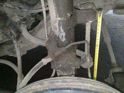

Я измерил свои, получилось 15 см
Они у меня новые, прошли всего 4 тыщи км, нареканий никаких нет.
Если действительно чем длиннее стойка тем мягче подвеска - то это здорово.
Вообще после замены мне показалось что зад стал помягче, но я думал что это из-за резиновых шарниров.
AlexF1974 молодец, проявил бдительность, но я бы уточнил какого размера реальный оригинал

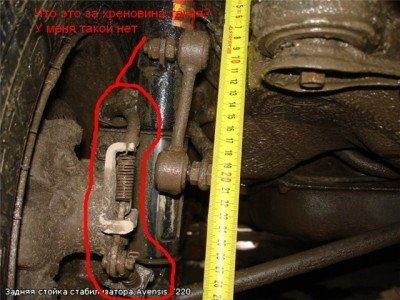

Размерчик кариновской задней стойки стабилизатора

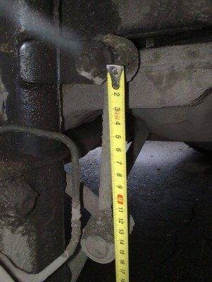

Александр62
5916e3a02df4.jpg [ 123.83 КБ | Просмотров: 5828 ]
СообщениеДобавлено: Вс май 01, 2011 12:03 am
Пробую догадаться - не ручник ли это?
СообщениеДобавлено: Вс май 01, 2011 7:29 am
