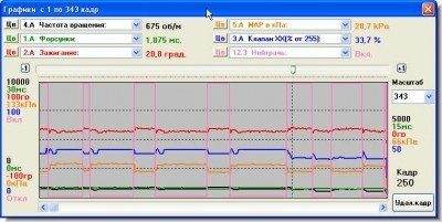

это ссылка на БУ 5А-ФЕ но это из книжки Карина но она с моим БУ совпадает по Королле пока не нашел. http://s001.radikal.ru/i193/1104/11/0a985580ede6.jpg
http://s40.radikal.ru/i090/1104/72/ca3bbae89620.jpg
разместил график на сайтике и вот ответ:
....в мануале написано, что номинальные обороты при прогретом двигателе в режиме "D" 550 +-50 об.мин
в графике ничего криминального у тебя нет. у меня тоже частенько до 500 об проваливается.
С вибрацией я борюсь давно :-D дело в подушках двига ;) Проблема ушла после установки оригинальных подушек- это ответ модератора сайта http://www.tcm-club.ru/phpBB3/viewtopic ... a&start=25
СообщениеДобавлено: Ср апр 20, 2011 8:47 am
Я вроде бы то же самое и говорил :)
Схемки твои нечитабельны совсем. А посмотреть я хотел на коммутацию мозгов со стоп-сигналом. Но наверное черной кошки в темной комнате не сыскать, нет ее там патамушта :)
На распиновке ЭБУ, которую ты выкладывал ранее, есть 2 контактика - ELS1 и ELS2. При включении электронагрузки (фары и обогрев заднего стекла) на этих контакты через диодную развязку поступает Плюс и мозги реагируют добавлением топлива и приоткрыванием КХХ. Обороты как правило приподнимаются, но по старости могут либо остаться на месте, либо даже просесть из-за грязного КХХ.
Поскольку стопы у тебя в этих целях скорее всего не задействованы, то и чешется мысль также через диод направить Плюс от их включения на ELS заднего стекла, он же не так часто используется :)
И кстати, как себя ведут твои просаженные 500 при включении габаритов/обогрева?
По вибрации. Подушки это хорошо, это правильно. Они демпфируют вибрации двигателя. Но эти-то вибрации откуда? От естественной неравномерности работы двигателя. Естественно :) Вот только у нового двигателя и пожилого вибрации сильно разные. Прежде всего из-за неравномерного нагара по цилиндрам/поршням. Я уже намекал тебе на раскоксовку водой, нагар из камер сгорания удаляющей. Раскоксовки Лаврами и пр. такого эффекта не дают. Вот тут мой опыт - http://carinae.denser.ru/forum/viewtopic.php?f=5&t=1549
А в Гугле найдешь еще массу примеров

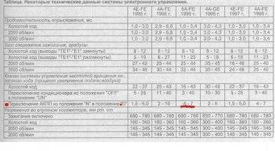

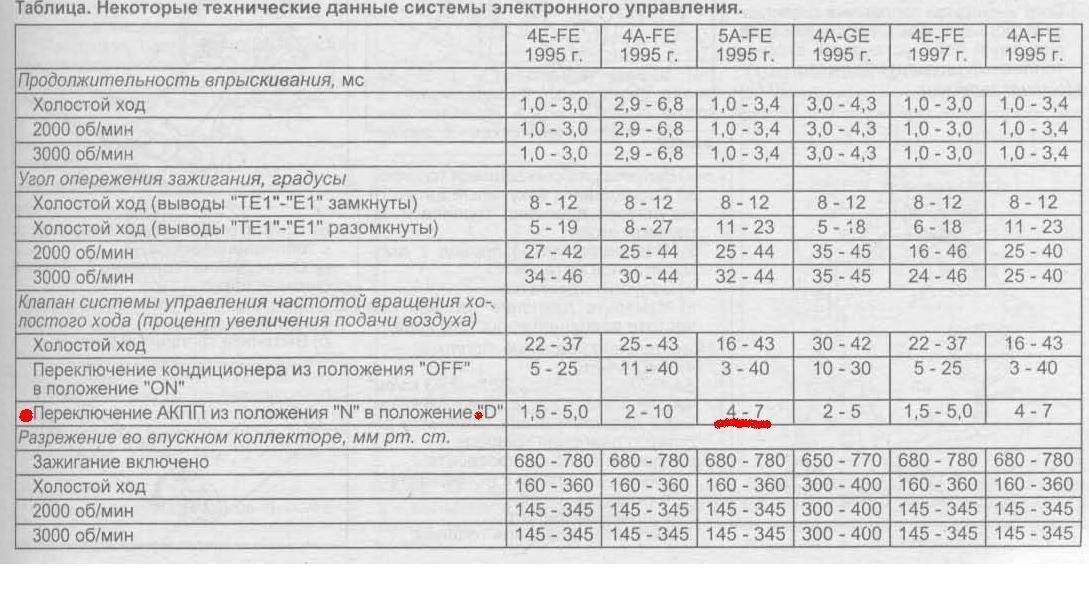

все,что ты написал верно , НО как же график?, почему мозги так работают управляя КХХ до 88 гр и после 88гр ! не могу поверить ,что это норма как и то, что на D 500 это норма! КАКОЕ НАПРЯЖЕНИЕ НА АККУМУЛЯТОРЕ БУДЕТ ПРИ об ХХ 500 зимой, вечером ! СКАЖИ!
добавить обороты не проблема но не найдя причину, стоит ли?
можно ссылку на мануал где написано, что у двигателя 5А на D -500!
С Уважением
Добавлено спустя 8 минут 14 секунд:
вдогонку
тут видно ,что клапан ХХ должен увеличить подачу воздуха
74096b04fde8.jpg [ 58.96 КБ | Просмотров: 16509 ]
КХХ.JPG [ 123.64 КБ | Просмотров: 16511 ]
СообщениеДобавлено: Ср апр 20, 2011 6:12 pm
Должен увеличивать. И увеличивает. До 88 градуов.
Почему он перестает это делать свыше 88 градусов - для меня загадка. Возможно что так зашито в программе. Обрати внимание, что и для N клапан ХХ тоже прикрывается.
