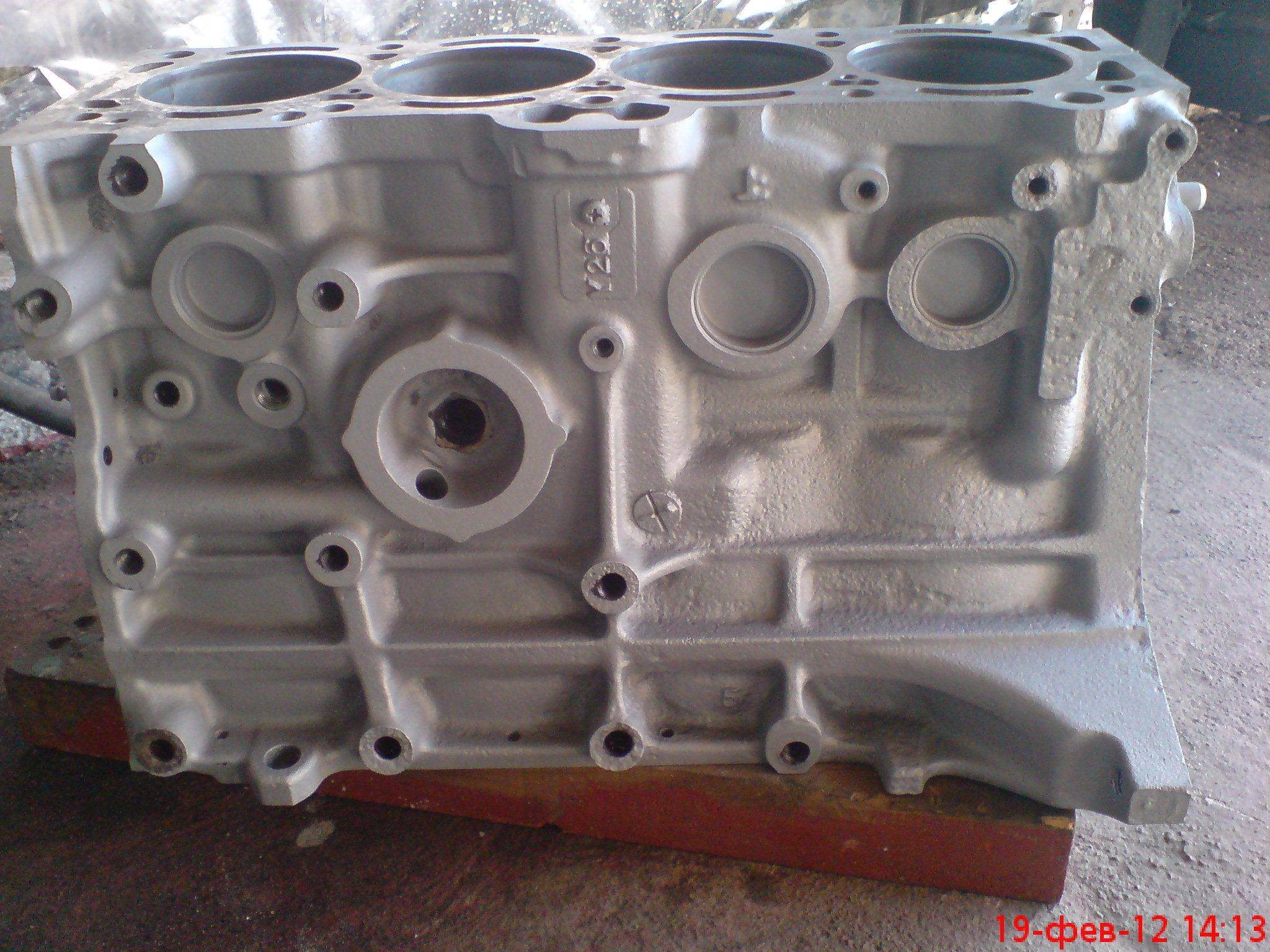

СообщениеДобавлено: Вс фев 19, 2012 10:52 pm
Что думаете все встало? Ничего подобного :)
В марте должен поехать,все запчасти на руках,осталось собрать
Сегодня блок отпескоструил,завтра отвезу на порошковую окраску
DSC01846.JPG [ 670.7 КБ | Просмотров: 8145 ]
DSC01849.JPG [ 692.39 КБ | Просмотров: 8145 ]
Перед этим в блоке появились новые отверстия под подвесной подшипник правого привода. Блок то от FE,их там не было
DSC01847(1).jpg [ 766.85 КБ | Просмотров: 8145 ]
Маслофорсы решил не врезать,есть неплохой опыт работы и без них,я так точно ездить не буду

Первый раз столкнулся с пескоструем,не думал что такая сила...
Всю резьбу защитил вкручиванием болтов,шейки под вкладыши закрыл и защитил пластиной во всю длину,но не подумал про верхнюю поверхность. В итоге ее зацепили и придется шлифовать.
Блок еще не точеный,поршня лежат новые 0.5
Песок под давлением 8-10 атмосфер буквально выгрызает металл. Блок на фото не в грунтовке,чистый металл.
