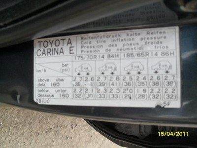

СообщениеДобавлено: Пт апр 15, 2011 1:49 pm
Сообщения: 563
Откуда: 24rus
Двигатель: 3S-Ge
У меня вот такая табличка приклеена с водительской стороны
SDC10836.JPG [ 52.38 КБ | Просмотров: 8172 ]
СообщениеДобавлено: Пт апр 15, 2011 2:04 pm
Сообщения: 1117
Upiter
и мну такая же
