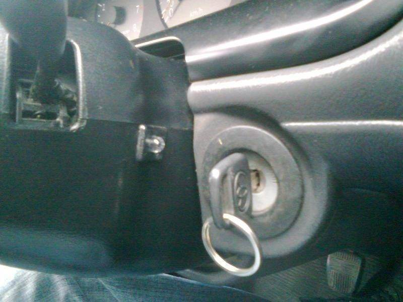

СообщениеДобавлено: Вс июл 31, 2011 10:44 pm
Поставил 8мм сверхъяркий белый светодиод в качестве подсветки замка зажигания. Теперь так это выглядит :)
Комментарий к файлу: ночью
Фото00431.jpg [ 39.4 КБ | Просмотров: 8786 ]
Комментарий к файлу: днем вкл
Фото00421.jpg [ 63.27 КБ | Просмотров: 8786 ]
Комментарий к файлу: днем выкл
Фото00411.jpg [ 63.38 КБ | Просмотров: 8786 ]
СообщениеДобавлено: Вс июл 31, 2011 11:50 pm
Сообщения: 2599
Хм...
а что штатная подсветка зелёная? или я что-то не понял?
СообщениеДобавлено: Вс июл 31, 2011 11:55 pm
Сообщения: 1246
Машина: Лёлик
Двигатель: 1MZ-FE
да,зеленая,лампа обычная,стеклышко зеленое. Пыкнешь сигналкой,будет те зеленым светом светить куда ключ воткнуть
 Заголовок сообщения: Re: Подсветка замка зажигания Help!
СообщениеДобавлено: Пт авг 12, 2011 5:52 pm
Сообщения: 2599
поржал над собой когда полез и увидел что у меня штатная ента зелёная установлена =)
просто не замечал как-то днём...
под рулём не особо видно... она так слабенько светитсо...
надо буит как-нить разобрать и вкорячить туда поярче...
