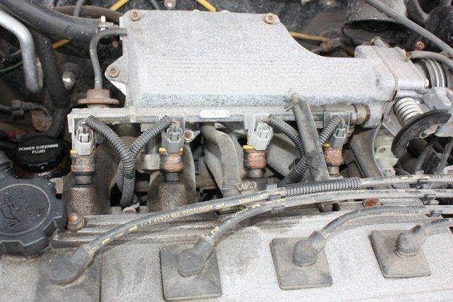

Капец, сижу - туплю :? всю тему прочел про ЛБ и СТД..
И понял что у меня не LB?
Подскажите если ошибаюсь. :? Все время считал что LB, лямда убит, вот и расход 13.8 л на 100 км..

СообщениеДобавлено: Вс апр 10, 2011 11:54 pm
[SoniC] писал(а):
у меня не LB
Сам разобрался. :D Бошевская электрика. :)

А почему такой расход и стоит датчик в выпускном коллекторе? :o или сборная союза выходит.. :shock:

Сообщения: 1075
Опять сомнения :? по фоткам видно что не ЛБ, а не ЛБ это у нас 116л.с? У меня в ПТС 107 л.с написано, ошибка в птс?
СообщениеДобавлено: Пн апр 11, 2011 8:51 am
[SoniC]
обычный 116 сильный бош мотроник у тебя.
СообщениеДобавлено: Пн апр 11, 2011 8:53 am
У меня не LB и в ПТС тоже 107лошадок. :) 107 выдаёт проверка по VINу.У LB по вину должно выдавать 99,если не ошибаюсь. :)
116 сил - у ЯПОНЦКОГО НЕ ЛБ мотора без катализатора. У боша - 107. У лб - 99. :)
