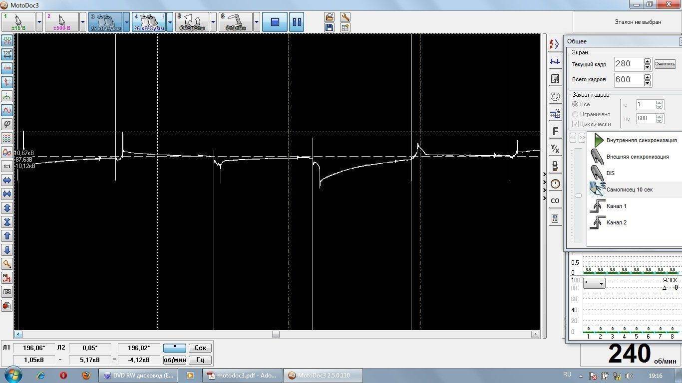

СообщениеДобавлено: Пн апр 18, 2011 9:17 pm
Зарегистрирован: Ср сен 15, 2010 10:49 pm
Сообщения: 181
хавмавм
кто разбирается в осцилограмах помогите плз!!! на мой взгялд в 1-ом цилинде не сгорает смесь.... так ли это из-зи чего это может быть?
Вот еще в разных размерах(то увеличина то отдалена)
2.jpg [ 203.8 КБ | Просмотров: 1939 ]
3.jpg [ 204.64 КБ | Просмотров: 1935 ]
4.jpg [ 206.35 КБ | Просмотров: 1937 ]
Безымянный.jpg [ 211.89 КБ | Просмотров: 1944 ]
