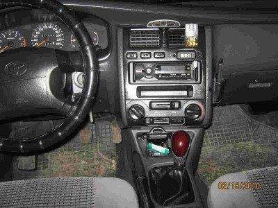

Скажу вам вот что.В начале темы колега оптянул руль хорошо.похвала ему.Но есть одно (НО).Сам я занимаюсь не один год кожей (шьём верхнюю одежду).Это самый хрупкий материал.Смерть для её -ВОДА.Деформация кожи делается при высокой -умеренной температуре.За кожей нужен уход(глицерин,пропитки,подкраска)Это мёртвое тело.Вспомните Ленина в мовзолее.Эта работа не будет долго служить.От воды она пересохнет и разлезется!
Я себе сделал по прощё.И в дальнейшем можно поменять на новую без труда.Работы на всё не полный день.
IMG_5313.jpg [ 78.25 КБ | Просмотров: 11315 ]

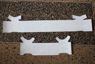

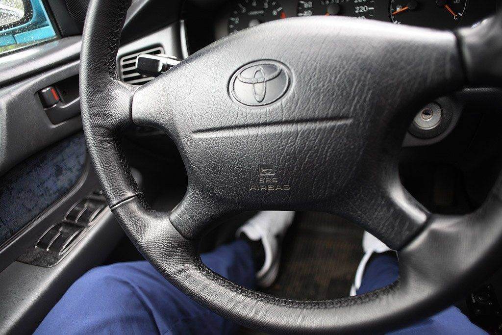

Добрался и я наконец до своего руля!) Руль был изначально в заводской коже, она обтрепалась в некоторых местах и начала рваться. Выкройку делал по коже, снятой с руля!
Пару дней мучительных кропотливых работ и вот результат)):
_MG_7595.JPG [ 91.06 КБ | Просмотров: 11161 ]
_MG_7602.JPG [ 124.8 КБ | Просмотров: 11159 ]
_MG_7603.JPG [ 201.58 КБ | Просмотров: 11182 ]

Dimasss
кажется немножко кожа не натянулась.
А так аккуратно.
Как дырки под шов делал? Просто иглой по разметке али каким спец инструментом?
Просто вот тоже планирую этой работой заняться.

Сообщения: 457
Енота
Она натянулась везде оч хорошо,я бы даже сказал будь здоров как)) просто на верхних спицах выкройка не совсем точная получилась, поэтому складки есть небольшие. Нужно было проушины на ней в этих местах поглубже прорезать, тогда бы, думаю, было бы все гуд!) Но уже поздно было...
Выкройка сначала была прострочена на машинке по периметру, 5 мм от края. Потом уже стягивалась на руле той же ниткой, через один стежок, пропуская стягиваемую нитку под строчки. Т.е. дырок никаких не делалось... Точно так же было сделано и на старой заводской коже.
И еще, чтобы кожа лучше тянулась - можно протереть её глицерином. Реально мягче намного становится и податливей) Продается он в аптеках и стоит копейки, что то около 10 рублей за пузырек....
