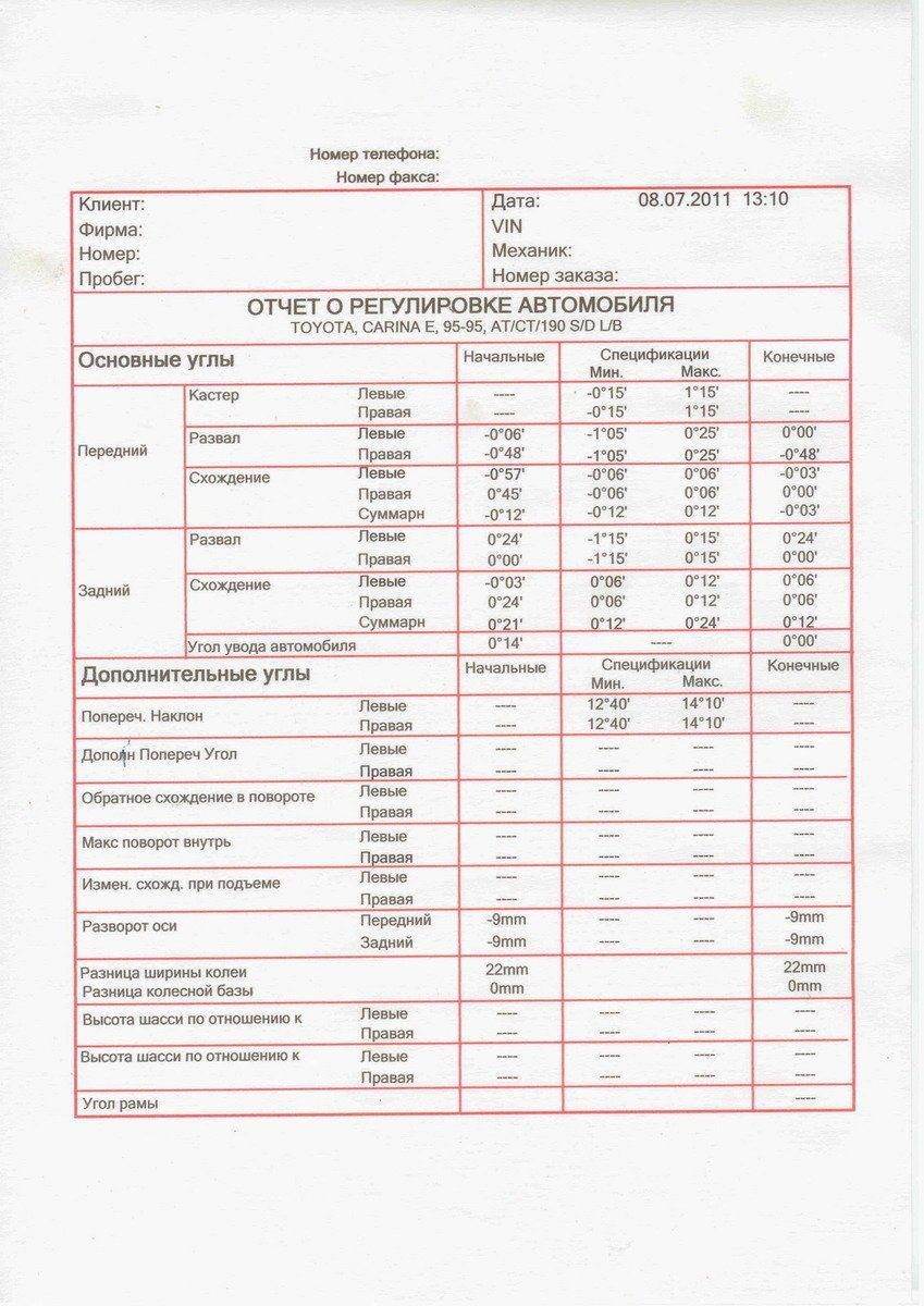

СообщениеДобавлено: Пт июл 08, 2011 3:23 pm
Сообщения: 813
Откуда: Киров
Репутация: 45 [ ? ]
Поменял давеча рулевые наконечники, шаровые, сайленты в переднем рычаге и махнул на развал-схождение. Вот отчет. Кто может прокомментировать эти цифры?
Отчет о регулировке Р-С.jpg [ 216.83 КБ | Просмотров: 7671 ]
RAV4 05.1996 2.0, 3S-FE 4х4
PICNIC 06.1998 2.0, 3S-FE 2WD
СообщениеДобавлено: Пт июл 08, 2011 3:53 pm
Сообщения: 11083
Первое: мастера на мыло. Или его инструмент.
Не контролировать угол продольного наклона оси поворота (кастер) - это халтура. Тем более, что по развалу на передке есть ощутимая разница.
Второе: подозрительно малость, откуда взялся положительный развал на одном из задних колёс... О поребрик не бился боком?
Остальное более-менее.
СообщениеДобавлено: Пт июл 08, 2011 4:53 pm
Сообщения: 813
Откуда: Киров
Репутация: 45 [ ? ]
о поребрик - нет..... о сугроб - ты сам был свидетелем этому :)
- не знаю кого на мыло, но мастер инструментом очень хвалился (там камеры фиксируют все показатели, а не лазером).
А что такое разворот оси и разница ширины колеи?

СообщениеДобавлено: Пт июл 08, 2011 8:01 pm
Сообщения: 11083
Разворот оси - это неперпендикулярность линии, проходящей через ступицы колёс к продольной оси автомобиля.
Ширина колеи и должна различаться у передних и задних колёс. Спереди колея шире.
СообщениеДобавлено: Пн июл 11, 2011 1:09 am
Сообщения: 5767
Разница в развале передних колес без двенадцати минут градус - великовата. Обычно нормируется не больше полградуса.
Мастер этот - понторез. Он, случаем, не сказал, что все эти хитронавороченные современные стенды калибровать раз в месяц надо? Калибровка стоит порядка 1000 у.е., вот и экономят сервисы. Как правило, получается, что прибор показывает все пучком, а в реале значения совсем другие. Кастер, как указал Beso, вообще неизвестен. И, судя по показаниям, правое переднее колесо должно раком стоять, завалившись внутрь, а заднее левое завалено наружу. Т.е. развал вообще не регулировали. Я бы заставил переделать :? если будет утверждать, что развал не регулируется, то объясни мастеру про регулировочные болты, а то я сталкивался с таким: "Это же Тойота! На ней регулировок развала нет!". Даже кастер можно двинуть незначительно, если руки у мастера из правильного места.
Drive2.ru
СообщениеДобавлено: Пн июл 11, 2011 10:35 am
Сообщения: 11083
Тот же Ромка с нашей СТО, например, не ленится и не стесняется при случае и подрамник подвигать туда-сюда, не говоря уж про вынимание свежепоставленных мной втулок из задних сайлентов передних рычагов... %-)

СообщениеДобавлено: Вт июл 12, 2011 6:49 pm
Сообщения: 813
Откуда: Киров
Репутация: 45 [ ? ]
Ребят, Ок...
С какими претензиями мне тогда к этим горе специалистам ехать?
Что конкретно они должны будут исправить, а во что их носом ткнуть?
Гарантию 1 месяц дали так что пускай расхлебывают - не отстану!

СообщениеДобавлено: Вт июл 12, 2011 8:29 pm
Сообщения: 11083
Конкретно пусть дадут сведения о касторе.
Вот: http://ru.wikipedia.org/wiki/%D0%9A%D0% ... 0%BE%D0%BB)
Без этого вообще нельзя что-то на морде регулировать. Разница по углу продольного наклона даёт бОльший увод в сторону, чем разница по развалу.
Пусть потом объяснят, что делать с разницей по развалу. Имей в виду, что на такой угол вполне может быть возможно просто ослабить гайки на креплении стойки к кулаку, прижать и затянуть.

Новомосковск, сделали за 650 в квитке написали только схождение (получается только за 1 ось)
ЗЫ машина стала дорогу держать четко, но из-за того что колеса уже сожрало машину вправо все равно тянет(колеса передние местами перекинул, стало так же но влево тянуть)
