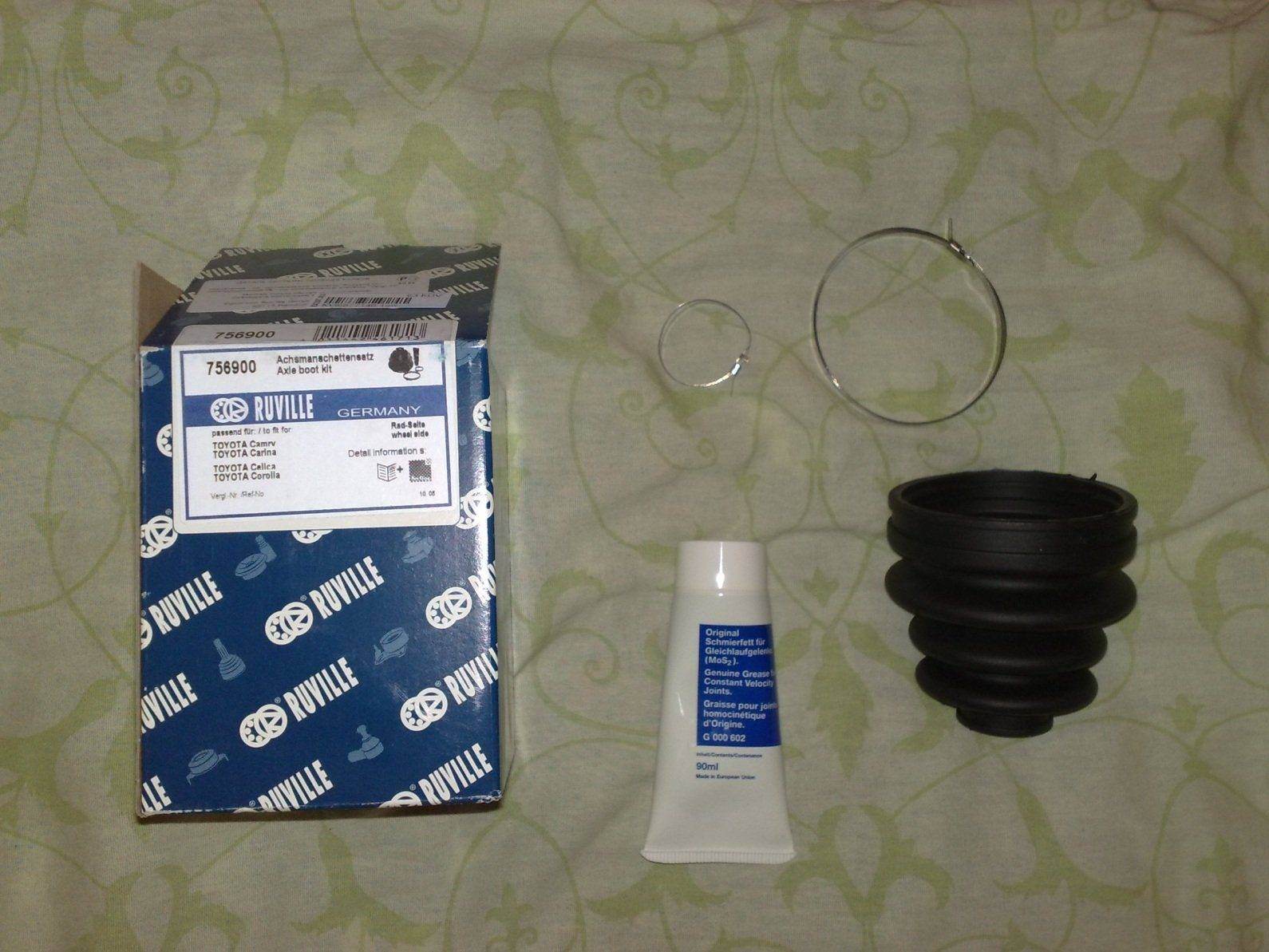

Пришел мне пыльник Ruville 756900 (размеры 24x79x98 мм) , заказывал с экзиста , вышел мне он в 250 рублей примерно , пришло в коробке комплектом , два хомута , пыльник и смазка

Вроде не плохая фирма, а хомуты опять халявные. :( Кстати изнутри к крышке коробки стопорное кольцо на скотч не приклеено?
СообщениеДобавлено: Ср апр 06, 2011 9:26 pm
Не , кольца нет , посчитали видно что оно мне не нужно , а хомуты эти не стоит что ли ставить , стоит поискать получше , или эти прокатят ?

Можно такими нормально затянуть, главное чтобы между пыльником и валом смазка не попала, тогда сползать будет как бы ты не затянул...
Кольцо, в комплекте шруса бывает, кстати, нафиг оно в пыльнике. Или отдельно купить.

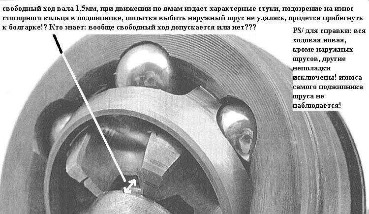

по ремонту наружнего шруса: есть хороший отчет, но? у меня проблема, вал в гранате (в подшипнике) ходит туда-сюда на 5мм, такое ощущение что внутри нет пружинного штопорного кольца (про котором в отчетах нигде нет) на конце вала, хочу разобрать и посмотреть, если дело не в штопорном кольце то в чем же???
Как минимум, в различиях между словами "штопор" и "стопор".
Во-вторых, за столько месяцев на форуме можно бы уже указатиь в подписи, о какой модификации Карины Е говорим.
В-третьих, откуда сам-то? Может ,сервис посоветовать региональный, где разберутся в проблеме?
СообщениеДобавлено: Вт май 10, 2011 1:05 pm
Зарегистрирован: Вт фев 23, 2010 10:17 am
Сообщения: 47
Во первых, давайте искать орфографические ошибки, или будем искать причину неполадки наружнего шруса?
Во вторых: Carina E седан 95г, двигатель 4A-FE !
В третьих: г.Сыктывкар: В сервисе мне сказали, что так и дожно быть (соответственно стучать по ямама, бред!), разбирать не стали, потому как не смогли выбить шрус с вала!
По моим соображением причина может скрыватся, только в износе стопорного кольца, потому как, сам шрус в нормальном состоянии.
Вот и пишу на форум, может у кого и была подобная ситуация!? или какие соображения!?
а указать все это в профиле религия не позволяет? чтобы небыло лишних вопросов
износ стопорного кольца тут явно непричем, если выбить не получилось, кстати стучать можно посильней, я выбивал монтажкой и кувалдой
Так стоп, какой шрус откуда выбить не могли? Из коробки внутрений?
Наружний то зачем с вала выбивать? сними пыльник да посмотри в чем там дело

Дмитрий77
не выбьют...если наружка...я менял как то себе шруз...почему незнаю, но стопорное кольцо стоит внутри шруза...снять его нереально...пришлось разбивать шруз и пилить болнаркой, иначе никак..
Myth зачем внутренни шруз выбивать? Он отлично вытаскивается... Как ни крути))))
Если стопорное кольцо плохое или его нету, у меня граната от руки не вытаскивается, удара со второго по монтажке.
Первый раз когда разбирал, намучался, боялся сломать
вот и я не понял, какое кольцо и что там болтаться может, во внутреней может подшибник соскочить с вала

вот задача на фотке!

Ну может 1,5 мм и многовато - не важно, в отличие скажем от Audi-VW, на Тойотах конструктивно не предусмотрено никаких пружинящих элементов в этом соединении для компенсации люфта, а значит на абсолютном большинстве Тойот (как впрочем и на большинстве других япошков) этот люфт имеет место быть. К каким либо серьезным стукам он приводить не должен.
СообщениеДобавлено: Вт май 10, 2011 11:06 pm
Примерно так. Там конструктивно просто свободная посадка, позволяющая без прессования поставить стопорное кольцо. В силу разных причин, бывает, появляется люфт... Лишь бы не отломило кончик вала, а ещё не сломало совсем кольцо, дабы вал не выскочил. А вообще продольное перемещение вала в пределах 1,5 миллиметров сильных стуков вызывать не должно, ибо триподу в исправном и смазанном внутреннем ШРУСЕ куда легче смещаться вдоль поперечной оси...
