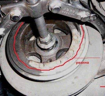

Dimon_2C писал(а):
Сдается мне, что у меня не такой шкив... Не думал, что турбовые так отличаются...
Вот так, как выглядит на фото этот шкив снимать не следует. Нужно приспособу делать.
Шкив я на разборках так и не нашел, пришлось заказывать на екзисте. Цена вопроса 8т.р.(шкив, ремень ГРМ, нижняя крышка и прокладка к ней).
Пока еще старый не снимал, сниму, попробую сфотографировать последствия трехмесячной езды с гуляющим шкивом.

тута впрессована\вварена резиновый демпфер
с solegом насчёт снятия шкива согласен. можно легко его сломать\располовинить.
Другого съемника у меня нет, я этот использую как универсальный. Рад бы приобрести весь магазин инструмента...
Снимался он нормально без особых усилий, я его предварительно вэдэхой сдобрил.
А вот, насчет резинки внутри шкива, вы мне Америку открыли Изображение Изображение

Димон а у меня нужных съёмников аж 2 штуки... тока на одном нет винта

Я вместо покупного съемника взял кусок швеллера, просверлил два отверстия под болты, которые вкручиваются в качестве тяг и вкручиваются в шкив. По центру просверлил отв. под упорный винт. Всех дел максимум на час в гаражных условиях.
Можно конечно и усовершенствовать, все зависит от возможностей.

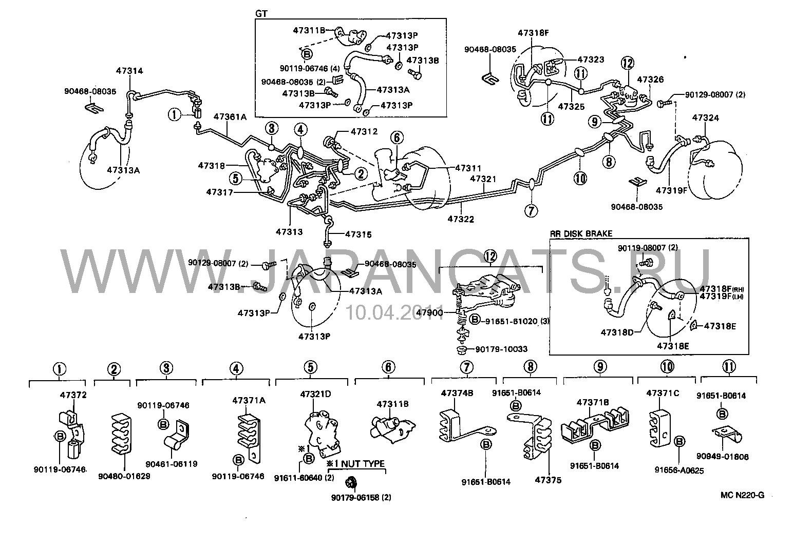

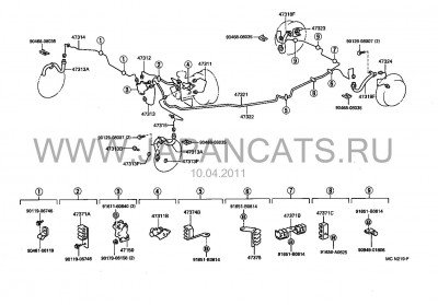

ребята, подскажите... у меня потекла в 2х местах тормозная трубка сзади слева ,та, которая идёт из под бака к тормозному шлангу.. хочу заказать трубку и не знаюю, какую , т.е. есть два варианта: машина с колдуном и без колдуна . помогите определить какой вариант у меня - пока возможности поднять на подъёмник нет. вин: JT153ctk000018515
Parts.jpeg [ 233.98 КБ | Просмотров: 8865 ]
Unit3.jpeg [ 157.13 КБ | Просмотров: 8866 ]
езжу с июня 2010 года Carina E 93г. дизель 2С 2.0 77 л\с седан. МКПП. по ВИНу JT - Бельгийка.
СообщениеДобавлено: Пн апр 11, 2011 8:45 am
Сообщения: 1092
Откуда: ЗАПОРОЖЬЕ
на подьемник и не надо, домкратишь правую сторону, засовываешь голову под машину и с зади кармана под запаску на балке либо есть колдун либо его нет, как правило на хечах его нет

и у меня оказалось, что нет!!)) вот блин... придётся дорогие трубки покупать))))... НО. и опять повезло!! у нас их делают и штуцера развальцовывают в 5 минут.. по цене получиться рублей 200..за всё..
