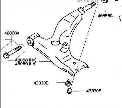

При замене салентблоков в рычаге, после его установки заворачивал болт (на рисунке обведен красным) и чтото хрусноло и дальше болт начал вращатся и не затягиватся. Как я понял гайка которая в подрамнике отвалилась или отгнила. Но к ней нет доступа подрамник же пустотелый. Теперь ни открутить болт ни затянуть невозможно. Может кто сталкивался с такой проблемой, подскажите как такое лечить?

берешь дрель и сверло по больше, сверлишь отверстие в подрамнике в предпологаемом районе нахождения гайки, прихватываешь сваркой оную скотину, и затягиваешь спокойно болт, отверстие замажешь потом мазутом или есчё чем ни буть

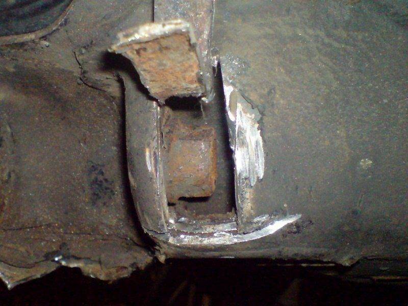

Болгарка и сварка помогут.
Примерно так:
DSC01601.JPG [ 186.98 КБ | Просмотров: 15836 ]
СообщениеДобавлено: Ср апр 06, 2011 8:34 am
Сообщения: 1156
Примерно так:
100%-ый вариант!!! Сам на Ауди делал точно такую же операцию "по вскрытию", только дыру делал заведомо под определенный размер, потом закрыл её резиновой пробкой (такая как в днище) и замазал мастикой битумной :roll:
З.Ы. MerTV +1

у меня та же беда приключилась http://carina-e.ru/viewtopic.php?p=241271#241271
Зубило и молоток помогли) болгаркой не мог подлезть, сильно большой круг
