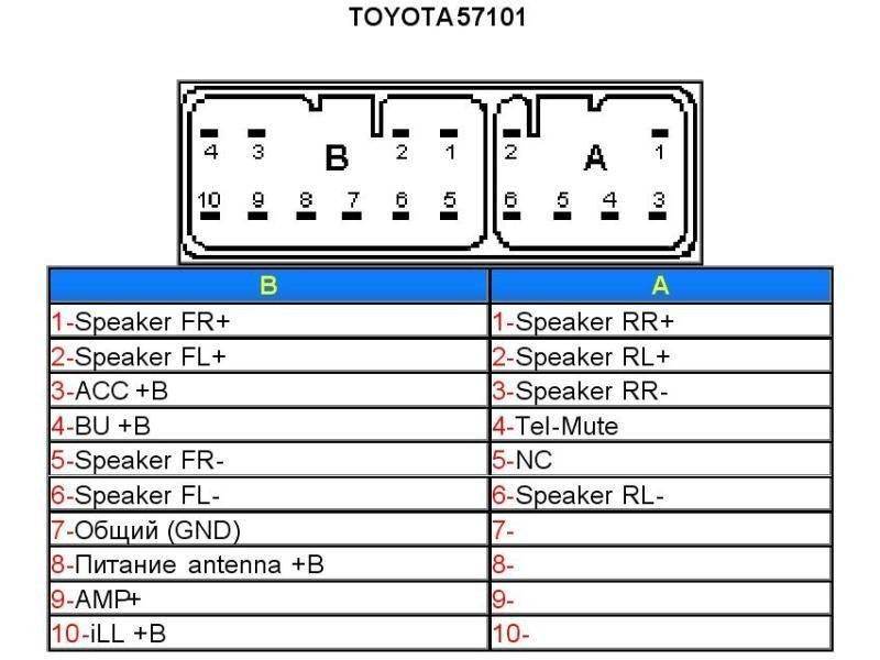

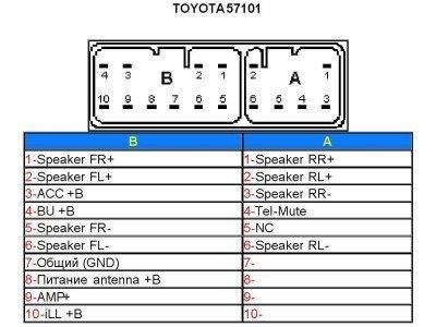

У меня в передних дверях к штатным динамикам была припаяна тойотовская фишка-разъем. При установке новых динамиков ее отпаял и припаял к новым, соблюдаю такую же полярность, как было на старом динамике.
Если такой фишки не наблюдается несложно с помощью тестера вызвонить провода + и -, которые идут от фишки мафона, благо там эта полярность известна.
Комментарий к файлу: Распиновка магнитолы
Распиновка магнитолы.JPG [ 69.55 КБ | Просмотров: 18022 ]

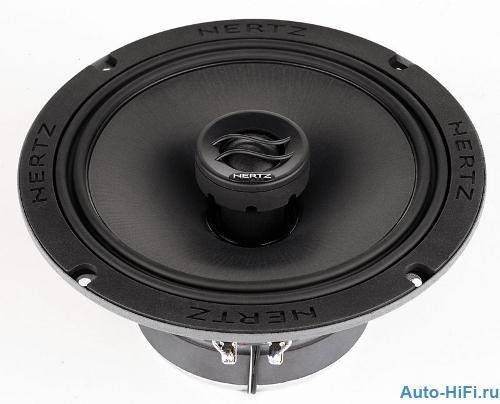

может у каво то стоят,хотел бы на передние двери их воткнуть,но всётаки они стоят 4600)и не хотелось бы прогодать)
Комментарий к файлу: Hertz HCX 165
hcx_165.jpg [ 24.97 КБ | Просмотров: 18020 ]
СообщениеДобавлено: Вт май 03, 2011 10:00 am
Возьми компонентники, и не мучайся... С коаксиалами сцену ИМХО не вытянешь на верх...
СообщениеДобавлено: Вт май 03, 2011 3:32 pm
Сообщения: 843
Откуда: Москва/Братиславская
взял бы,но неохото мучаца и делать подиумы для пищалок)

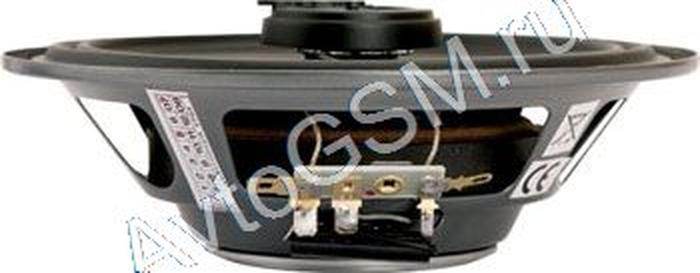

frei22rus писал(а):
проблема в магнитах - у большенства современных динамиков большие магниты
Себе брал что то вроде этого:
Динамик.jpg [ 23.81 КБ | Просмотров: 17321 ]
они с неодимовым магнитом, он меньше обычного, и где то внутри спрятан :)

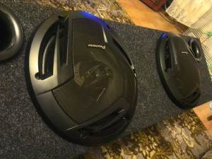

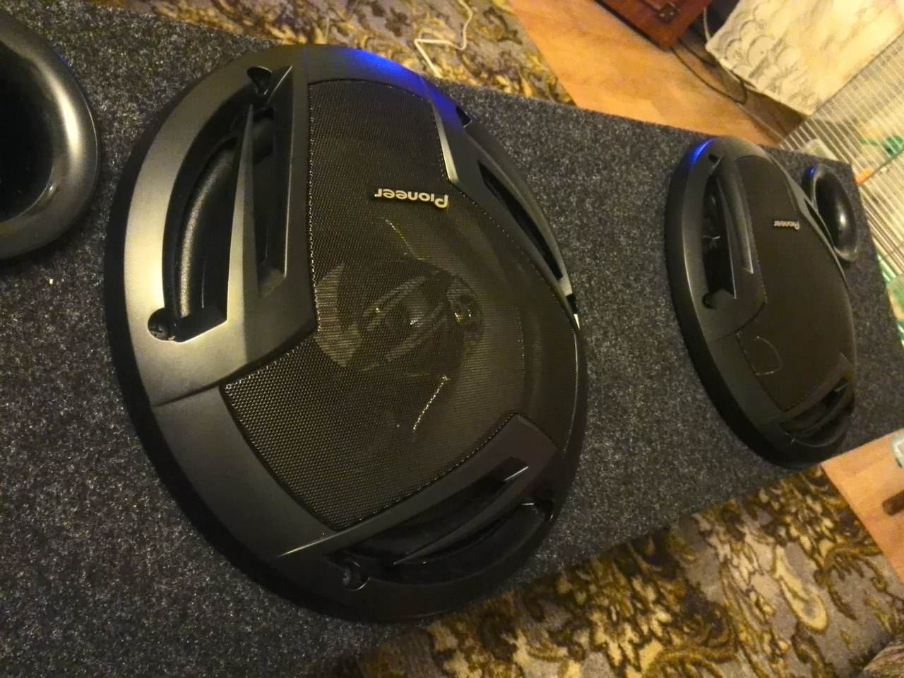

Так похвастаться :)
Полка у меня самодельная на динамиках Pioneer TS-A2503i.
Еще в багажнике был саб TS-W304R, но сгорел прошлым летом (слушал громка на отдыхе - была жара)
расчитывал все в баспро
Деталировку полки и саба могу скинуть в автокаде если кому надо)
Играло все от уселка KAC-M845
Колонки на каналы (сейчас только они играют), и 2 остафшихся канала в мостовом режиме на саб.
Двери (только передние) подключены на прямую от магнитолы, голова Pioneer MVH-X360BT, и вот походу как то намок правый динамик и порвался подвес.
