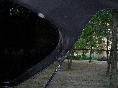

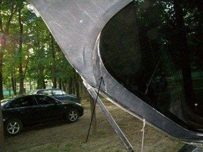

победил все таки грохот в багажнике на хэтчбэке, на малейших кочках был грохот неимоверный, проклеил сначало всю обшивку багажника, затем уложил шумоизоляцию в пол, эфекта нет, проклеил места соединения полки с пластиком, не помогло, освободил багажник полностью, все равно гремит и тут я обратил внимание на обшивку 5ой двери и обшивку внутренней стороны задних сидений, после проклейки обшивки задних сидений результат нулевой, а вот после прокленйки обшивки 5ой двери-тишина :roll: , просто в месте шва (см фото) клипсы разлетелись и пластиковая обшивка создавала шум :)
Комментарий к файлу: в месте куда показывает стрелочка стояла клипса, она развалилась
100_0505.JPG [ 139.87 КБ | Просмотров: 3255 ]
Комментарий к файлу: тут тоже клипса развалилась, еще для надежности проклеил двухсторонним скотчем места прилегания клипс к корпусу

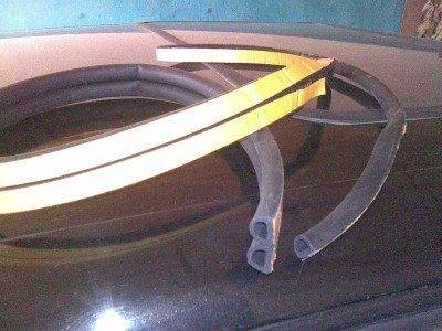

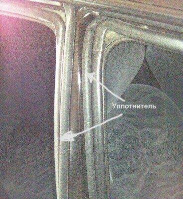

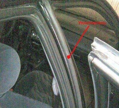

Решил я поколхозить мебельным (оконным) уплотнителем, который мне достался на халяву. Проклеил я им передние двери практически по периметру, а заднии только в районе щели между дверьми. Как ни странно эффект дало, не айс конечно, но есть. Езжу уже 2 месяца - не от дождей, не от морозов этот колхоз пока не отвалился и кучу народу перевез - ни кто пока не заметил, что, что-то инородное наклеено, скорее всего спасает черный цвет машины. Если вдруг кому-то захочется повторить сие "ноу-хао" :D, загибайте верхний конец уплотнителя, чтоб вода в него не затекала. Но так-то я планирую на праздники делать шумку дверей и багажника, потом поезжу с этим колхозом и отдеру и как следствие увижу, а точнее услышу-зря я его отодрал или нет.
