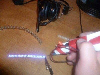

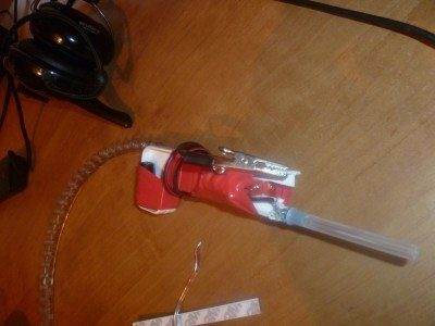

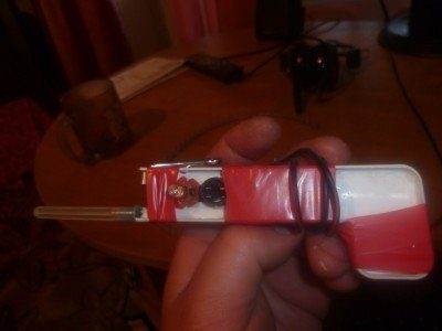

Сделал свой пробник.из подручных средств.Сначала хотел тупо взять 5кубовый баян,вплавить 2 маленьких безцокольных светодиода,припаять к игле,внутрь батареку,в поршень шуруп с проводом.Потом подумал:какой-то наркоманский и безпонтовый пробник получается :D
Решил, надо чтобы ручка поудобней была и светодиоды в патронах,причём и большой и маленький, в них сразу можно лампочки проверять(например из приборки)
Делалось на скоряк из подручных средств,патроны приклеены на супер клей со временем можно и облагородить. :D
