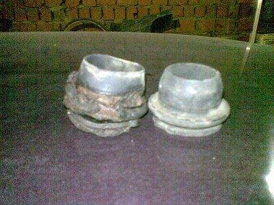

СообщениеДобавлено: Чт янв 20, 2011 4:57 pm
Сообщения: 718
Откуда: Сургут
Все кто меняли радиатор меняли ли вы нижнее крепление? а то мое все сгнило почти. а покупать новые по 500руб что-то не хочется 16535-74020 http://www.exist.ru/price.aspx?pid=AE60141F&sr=15
может какие нить-другие подходят? а то машину разобрал и такая засада...

СообщениеДобавлено: Пт янв 21, 2011 7:02 pm
Сообщения: 718
Откуда: Сургут
от тазиков ничего подобного не нашел.но мне повезло и нашел на авторазборке по 100руб.обычно вообще хрен что найдешь на карину.

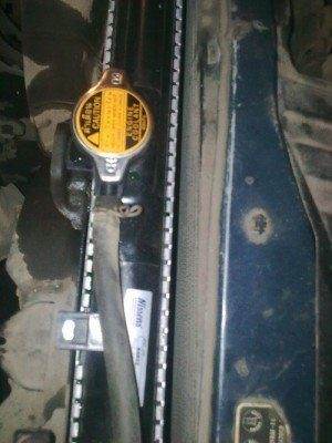

Сегодня привез из магазина самый дешевый радиатор на 3s-fe.
284802S Termal
И на автомат,и на механику пойдет. С крышкой. 1800 руб. :)
Не себе,клиенту,его желание купить подешевле. Завтра ставить буду.
Его фото:
Может понадобится кому,на безденежье моя инфа
СообщениеДобавлено: Пт апр 08, 2011 12:13 am
Поставил сегодня этот радиатор. По креплениям и всем формам один в один с оригиналом. Все гаечки в радиаторе присутствовали,не все неоригиналы этим блещут. Это плюсы.
Минусы: гаечки закреплены не на спецскобках,а на суперклее,судя по виду и запаху :). Некоторые пришлось от этого клея очищать,болты не закручивались. И самый большой минус:не подошла оригинальная крышка.Вообще. Крышка,что шла с радиатором совсем другая по форме,чуть уже оригинальной и закручивается ПРОТИВ часовой стрелки :))

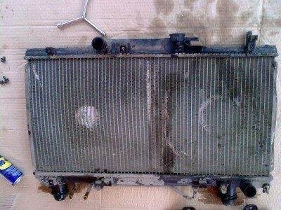

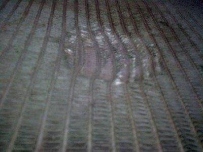

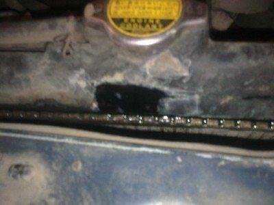

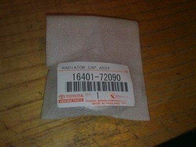

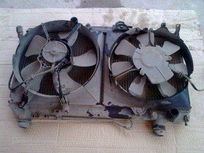

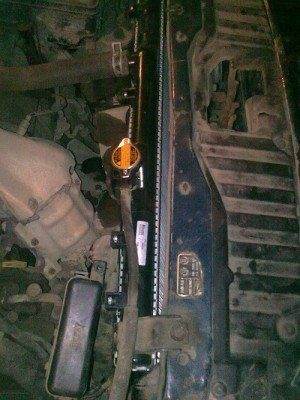

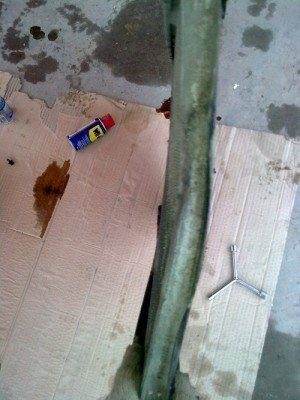

Вобсчем потёк у меня радиатор, ну думаю не может же просто так, смотрю на верхней крышке пластиковой трещина. Видимо, когда то очень давно, когда машину(ой) влупили морду, старый радиатор оставили, гнутый он очень сильно. Вот и не выдержала верхняя крышка, тем более она в месте трещины сильно была деформирована.
Самое интересное, что радиатор стоял родной, ещё с завода!! :)
И нигде не сцал, давление держал, охлаждал - вобсчем выполнял все свои обязанности. Но видимо всё же врема и года берут своё..
Заказал я радиатор Nissens (Дания), с этими радиаторами я уже знаком.
Качество - вроде достойное. Китай и тайвань не стал заказывать, ИМХО предвзятое у меня к ним отношение.
Также заказал крышку радиатора Toyota Original (made in Thailand) :D
Поставил новый радиатор, все крепления всё сделано очень качественно, подходит как на автоматные машины так и с механикой.
Бьётся в Ехисте как на Корону, так и на Карину Ё.
Докупил свежего антифриза Akira (настоящий попонский), залил, поставил машину греть, и пошёл пока покурить, походить....
Грел минут 15-20, при том что на улице уже и не особо холодно. Стрелка поднялась до рабочей зоны, так и стояла как вкопанная. Так и не дождался я жужжания карлсонов ...

Комментарий к файлу: Место откуда сцало ))
Фото0338.jpg [ 66.37 КБ | Просмотров: 4627 ]

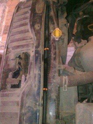

Комментарий к файлу: Стрелочками отмечена разность зазоров между охлаждающим и кондюшным радиатором

Комментарий к файлу: "очень ровный" старый радиатор ))
Фото0341.jpg [ 117.75 КБ | Просмотров: 4630 ]
Комментарий к файлу: "очень ровный" старый радиатор )) 2
Фото0341.jpg [ 117.75 КБ | Просмотров: 4631 ]
Комментарий к файлу: Место удара мотором вентилятора
Фото0342.jpg [ 68 КБ | Просмотров: 4630 ]
Комментарий к файлу: "очень ровный" старый радиатор )) 3
Фото0343.jpg [ 125.26 КБ | Просмотров: 4628 ]
