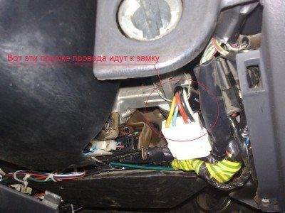

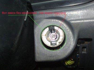

Вообщем и меня постигла проблема с этим гребаным замком зажигания , но ситуация не такая как у всех , у меня развалилась похоже контактная группа , личинку я вынимал , она работает нормально , а вот при повороте той пластины что вращает личинка , ноль эмоций , сначала как сел в машину повернул ключ и вроде как бы нормально все , панель загорелась ключ еще дальше поворачиваю что бы завести а мне в ответ тишина стартер молчит , ну я ключ в краенее левое положение потом обратно в положение как завести , и что я вижу , теперь и панель сама не загорается :) , вообщем контакты остались в положении АСС , так как магнитола и часы светятся , личинка поворачивается как и раньше во все положения , но панель без изменений , и еще заметил что теперь ключ с личинкой поворачиваются очень легко , нет того подпружиненного сопротивления когда заводиш или когда из одного положения переводиш в другое . Вообщем стоит моя карина уже два дня на стоянке у завода , уехать на ней не получается , и еще как назло минус 15 на улице и ветрище , ковыряться с ней на улице как то не айс . Мысль меня посетила что завести её хотябы путем перемыкания проводов , что бы до гаража доехать , а там я бы замок разобрал и посмотрел что к чему . Друг электрик что ставил мне сигналку посоветовал вообще сделать завод машины с кнопки как на спорткарах , тазоводы обычно любят такое ставить себе , если с замком будет гемор нечеловеческий , то я наверное всетаки поставлю кнопку СТАРТ/СТОП . А пока хотел бы спросить совета какие провода перемыкать и как именно ? Как я понимаю надо сначала перемкнуть провода некоторые чтобы вывести панель в положение когда на ней все значки горят , а потом уже перемыкать другие провода что бы стартер запустуть . Ща выложу фото три штуки , пока ничего не пишите
Всё , фото вставил и обрезал , можете писать, заранее спасибо за помощь .
1.jpg [ 472.37 КБ | Просмотров: 15910 ]
2.jpg [ 478.34 КБ | Просмотров: 15901 ]
3.jpg [ 470.41 КБ | Просмотров: 15894 ]

Artem23
Судя по фото там уже у тебя русского много - фишка и изолента по крайней мере от наших умельцев, поэтому цвет проводов другой. Сигналка с автозапуском и ее толстые провода наверняка где-то рядом примотаны. Силовой плюс у тебя в том проводе, к которому толстый крвсный от сиги прицеплен, для включения зажигания к нему нужно подомкнуть провода примотанные к желтому (зажигание), зеленому (2 группа для зажигания) и синему (АСС) проводам сигналки, стартерный - черно -желтый (он потолще чем желто черный и идет в жгут, а не к замку)

СообщениеДобавлено: Ср дек 01, 2010 5:33 pm
Вот смотри, эта контактная группа крепится двумя винтами, ее можно снять, и в тепле поиграться, посмотреть что с ней.
СообщениеДобавлено: Ср дек 01, 2010 8:39 pm
Сообщения: 2721
Ездили сегодня с другом электриком потрошить проводку что бы завести проводами , начали когда шевелить там фишку чтобы разъединить её , то случайно увидел что вдали на проводах висит какаято хрень , вообщем оказалось что контактная группа просто вывалилась из своего места , там два болта должны быть , но их почему то не было , может от вибрации отвернулись уже давно и я их не заметил на коврике , вот фото выложил с этой группой , я её немного вытащил что бы удобно было заводить , в ней как раз паз есть отверткой очень удобно заводить , но завести так и не смогли . АКБ за это время что она стояла на стоянке уже сдох и не крутил движок , прикуривание тоже ничего не дало , реле просто щелкало и стартер не крутило , с толкача пробовали но тоже без результатно , колеса даже на третьей скользили по снегу , и руль очень туго крутился , вся машина замерзла бедняжка . Вообщем снял АКБ и привез его домой заряжать , ща стоит заряжается, завтра пойду пробовать завестись .
Спасибо еще раз всем кто откликнулся на помощь
