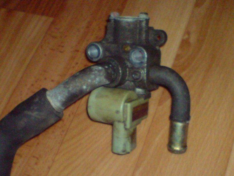

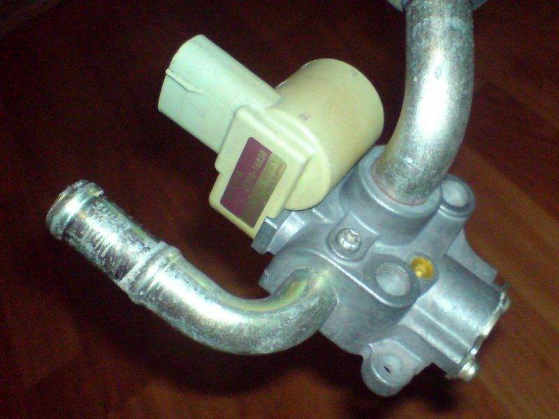

Неспится...
Комментарий к файлу: Было
DSC01491.JPG [ 155.94 КБ | Просмотров: 8975 ]
Комментарий к файлу: Стало
DSC01492.JPG [ 166.33 КБ | Просмотров: 8978 ]

чувствуется подход,просто МАЛАЦЕС ))
СообщениеДобавлено: Пт янв 28, 2011 11:00 am
Сообщения: 1347
Чем отмываешь каку с алюминия? Я содой тер - получалось хорошо.
http://carina-e.ru/viewtopic.php?p=1864 ... 843#186425
тоже хочу попробовать
СообщениеДобавлено: Пт янв 28, 2011 1:42 pm
Бэндэр писал(а):
Это средство содержит щелочь и подходит лишь для лаковых отложений внутри двигателя(и то в последнее время испортилось). Наружную грязь берет плохо. Снаружи алюминий тру зубной щеткой с применением Пемолюкса. И еще у жены позаимствовал какую-то брызгалку,тока от нее алюминий темнеет,и воняет дышать невозможно. Но окислы удаляет хорошо.
