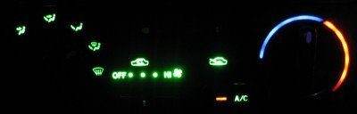

Обновленьице:
В жизни выглядит куда удачнее, фотик смазывает.

СообщениеДобавлено: Ср мар 23, 2011 3:06 pm
Сообщения: 836
Откуда: Колпино
вот в моем исполнении что получилось. Зацените. при солнечном свете все прекрасно видно, ночью совсем не слепит. всем кто видел, нравится. хотят себе такую же. правда зелный более насыщенный в реальности. использовал обыкновенные светодиоды, обтачивал все лишнее на наждаке. "Моментом" приклеивал к световоду, предварительно просверлив отверстия в нем под ножки светодиода. Светодиоды собирал в цепь по 4 шт последовательно (за исключением красных, их 5 шт) и резистор, сопротивлением 720 Ом. Паял на работе, 12В для проверки брал из спаянных "Кроны" и двух пальчиковых.
