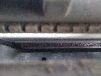

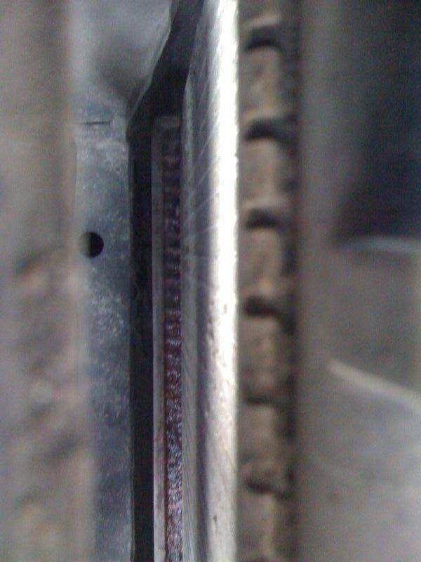

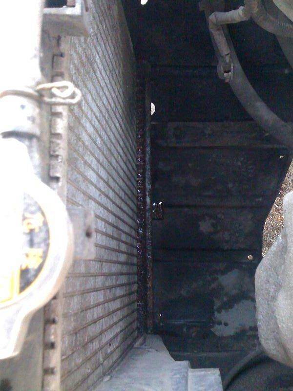

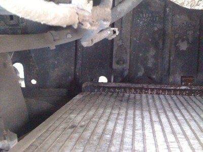

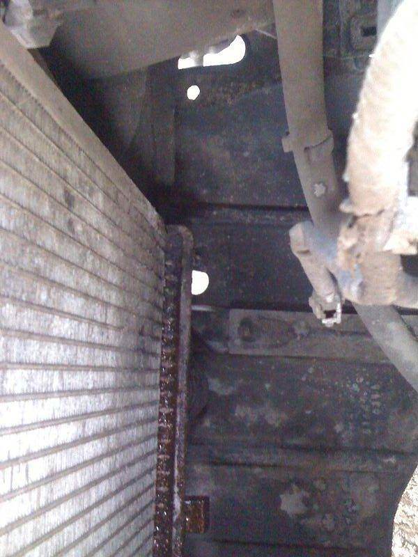

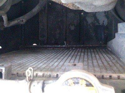

Утром обратил внимание, что идёт пар из под капота, небольшое такое парение.
Открыл капот (при рабочем двигателе, на этот момент проехал порядка 80 км и где-то час-полтора работал движок (со всеми прогревами и т.д.)) и увидел что пар идёт от радиатора, а именно снизу радиатора.
Фото радиатора и того места, где он сырой, я сфотографировал (см.вложение).
Теперь основной вопрос: может кто-то сталкивался именно с таким симптомом? Что меня ждёт: замена патрубка, -ов или всего радиатора? А может ещё чего?
Кстати, в расширительном бачке при горячем двигателе антифриз был на отметке минимум... А до возникновении проблемы, при холодном движке антифриз был практически на максимуме.
Комментарий к файлу: Вид сверху - между движком и радиатором.

СообщениеДобавлено: Вт мар 22, 2011 10:26 am
Это значит, что на холодном будет ниже минимума, т.е. антифриз уходит.
Имхо, поможет только замена радиатора.
Выдавливает антифриз через трубки самого радиатора,он на них обгорает. :( Только замена радиатора,другого пути нет. :(

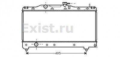

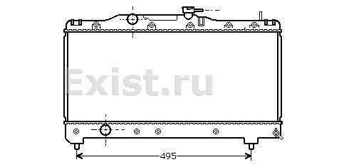

tj_tosha писал(а):
я брал в экзисте.
Старик, а для Карины, именно этот радиатор подойдёт?

СообщениеДобавлено: Вт мар 22, 2011 12:42 pm
У тебя какая Карина,радиаторы все разные. :(

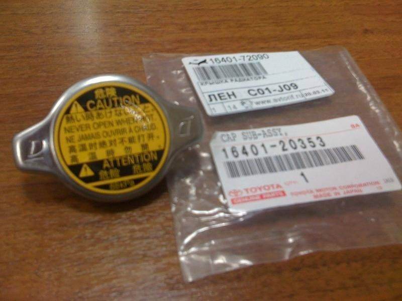

slk писал(а):
нет,я ж написал БУКВЫ ND :!: :!: :!: :!:

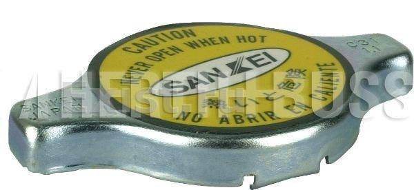

А просто с буквой D подойдёт?
Крышка радиатора.JPG [ 60.24 КБ | Просмотров: 20858 ]
Была: Toyota Carina E Hetch, 1994, 107 л.с., время владения 1 год и 9 месяцев.
Стала: Nissan Almera Classic, 2008, 107 л.с., дружественный боевой искусственный интеллект.
Éí 'aaníígóó 'áhoot'é...
СообщениеДобавлено: Ср мар 23, 2011 9:58 am
подойти то она подойдёт по размерам,но работать не будет как подобает оригинал.Так что дружище ищи....кто ищет-тот всегда найдёт :)
Зы:из-за этих неоригин крышек радиаторы рвёт :(
