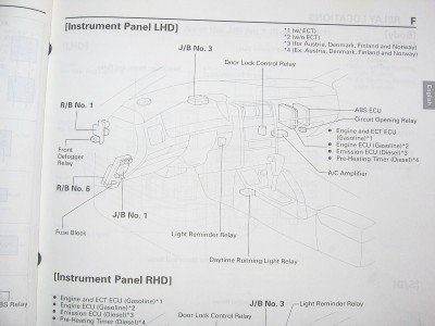

Какая-то релейка наворачивается скорее всего. Вот только связь с выключением скорости неясна. Если жужжит и на стоящей машине, лезь к релейкам рукой, попробуй на ощупь определить больную. На картинке блок с релейками называется R/B No.1
Скандинавка.jpg [ 267.72 КБ | Просмотров: 2244 ]

она на ощупь тоже должна дребезжать ?
поподробнее - то жужжуит, то не жужжуит, при включении любо электрики(кроме фар), при повороте руля - жужжание пропадает ... в остальных случаях жужжит одинаково, при включении ближнего света жужжит сильнее ... при выключении скорости - не жужжит ...
