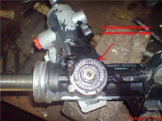

Все, мужики спасибо. Сегодня протянул штуцера (подлезть не проблема - снял крышку воздушного фильтра и вообще вытащил его чтоб не мешался - отверстие в корпусе дросельной заслонки пакетом с резинкой прикрыл), так как после первых нагрузок капля декстрона упала на пыльник со штуцера "насоса". Счас вроде все нормально (тьфу-тьфу-тьфу), но регулировочкую гайку перетянул (руль при выезде с поворота обратно не выкручивается). Думаю куплю накидной на 17, обточу его снаружи, чтоб пролезал в провал в регулировочной гайке и спущу натяжение...теперь на ХХ всето лишь 500 оборотов. ХЗ почему...
СообщениеДобавлено: Пн мар 21, 2011 6:04 pm
Сообщения: 1736
Откуда: Чебоксары-Цивильск
Ну вот и "изготовил" ключ для регулировки гайки на рейке ZF: купил накидной ключ на 17 на рынке (50 рур) и обточил внешнюю часть (в рабочее время на работе). Кажется длину ключа придется укоротить, но это после теста.
На снимках гайка регулировочная и ключ:
IMG_0076.JPG [ 81.13 КБ | Просмотров: 7602 ]
IMG_0078.JPG [ 44.79 КБ | Просмотров: 7602 ]
IMG_0079.JPG [ 73.38 КБ | Просмотров: 7604 ]
СообщениеДобавлено: Пн мар 21, 2011 7:48 pm
Сообщения: 665
с какой стороны у тебя получается подобраться к этой гайке?
