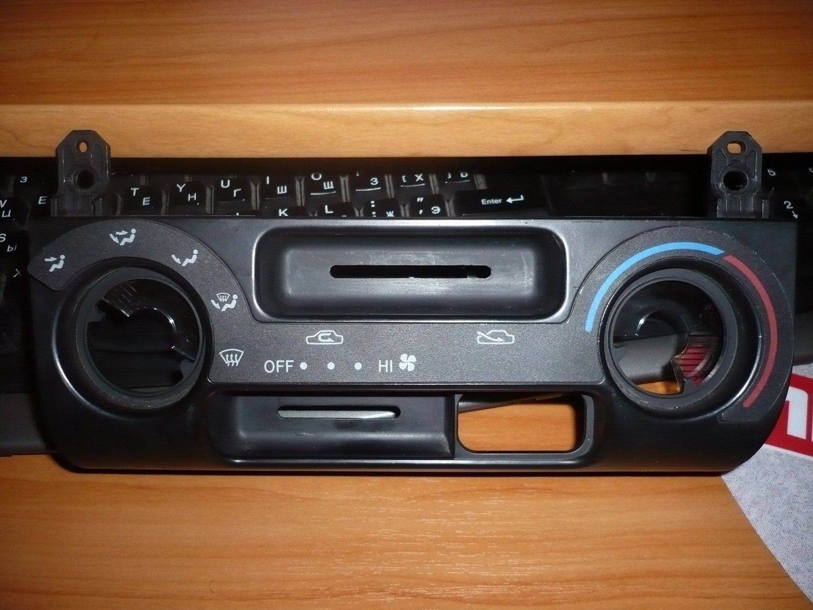

итак, начнем с фото панели управления печкой,как достать эту панель фото выложу завтра
Добавлено спустя 6 минут 47 секунд:
далее
Добавлено спустя 2 минуты 51 секунду:
Добавлено спустя 17 минут 51 секунду:
Комментарий к файлу: использовал обычные ленточные диоды белого света
P1050834.JPG [ 328.4 КБ | Просмотров: 4968 ]
Комментарий к файлу: снятая панель
P1050825.JPG [ 437.17 КБ | Просмотров: 4972 ]

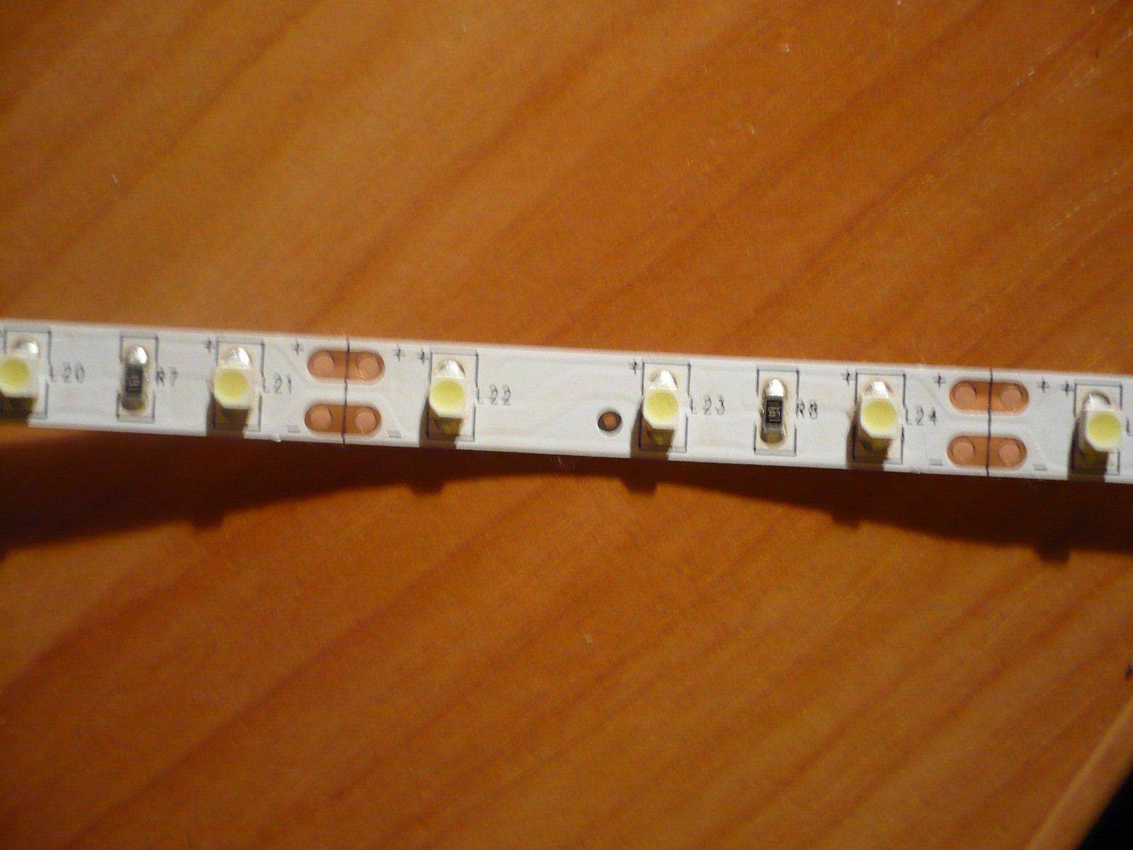

Комментарий к файлу: на каких то частях можно приклеить целую ленту, а на других придется выпаивать диоды из ленты и клеить так
P1050835.JPG [ 478.77 КБ | Просмотров: 4973 ]
Комментарий к файлу: в этом месте можно приклеить целую ленту
P1050837.JPG [ 481.1 КБ | Просмотров: 4972 ]
Комментарий к файлу: ну а здесь как я и говорил придется выпаивать диоды
P1050838.JPG [ 486.65 КБ | Просмотров: 4971 ]

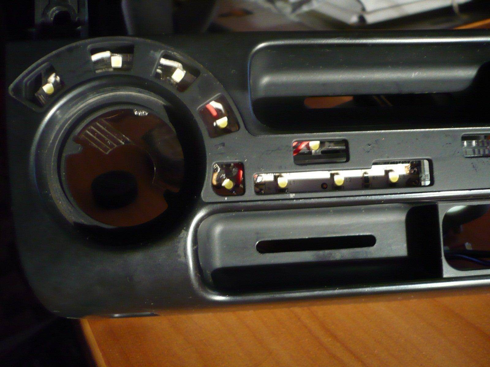

Комментарий к файлу: прикладываем световод к панели и смотрим в какое место приклеить диод
P1050840.JPG [ 378.63 КБ | Просмотров: 4972 ]
Комментарий к файлу: спайка диодов
P1050841.JPG [ 385.62 КБ | Просмотров: 4974 ]
Комментарий к файлу: сначала диод, потом сопротивление на 161 ом и потом еще 2 диода, подключается на прямую к 12 вольтам, подключение идет с первого диода на минус, с последнего на плюс, перепутав полярности просто не будут гореть
схема диодов.png [ 30.67 КБ | Просмотров: 4967 ]
