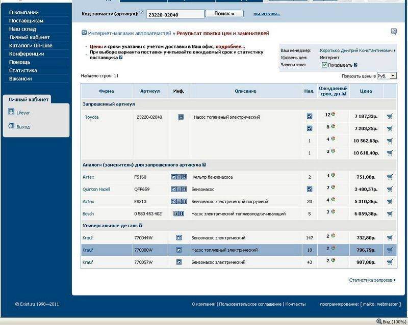

А кто-нибудь по этому что скажет? Цена привлекательная. :?

СообщениеДобавлено: Пн мар 14, 2011 11:03 pm
Там если посмотреть и пошвырятся по моделькам можно этой фирмы насос прямо с сеточкой взять тойотовской

MerTV
Это понятно. Интересно бы услышать отзывы об этих насосах. Долговечность, шумность...
Наверное ты будешь первый
