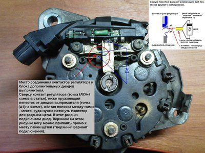

Тем, у кого зимой недозаряд аккумулятора, посвящается: :)
Многие интересовались, как быть? Собственно, способ старый, давно известный, многократно описанный в автолитературе. Журнал "За Рулем", в частности, писал об этом неоднократно. Статья, что ниже, взята из сентябрьского номера. Так что я не претендую на оригинальность. Я всего лишь даю практическое пособие для тех, кто не сильно разбирается в электрике, но захочет сделать для себя такую приблуду. Описание и фото относятся к генератору Бош. Мне лично пока без надобности, т.к. в пробках не стою, на работу катаюсь в область за 45 км, навстречу томящимся в пробке коллегам, которые ползут в Москву.
Изображение ИзображениеИзображение

voldemarik2 Там предлагается подключить к цепи управления замками геркон, и спрятать его, например, под декоративной накладкой бокового зеркала. Это позволит открывать двери при закисшем или сломанном замке при помощи магнита.
СообщениеДобавлено: Вт сен 30, 2008 10:08 am
Спасибо, Vitek! Классно :)
Правильно ли я понимаю, что смысл этого диода в том, чтобы обмануть регулятор, показав ему, что вырабатываемая напруга меньше, чем есть на самом деле? Т.е. на этом доп.диоде просто падает напряжение? Насколько? На 1 вольт?
И отсюда вопрос - а номинал диода какой требуется, как его спросить в радиомагазине?
В тонкости я не вникал, но, именно об этом в статье и написано.
А здесь идеально подойдет диод, который можно выпаять из старого выпрямителя гены (из "подковы").

БелыйГусь, вы вроде писали, про оптимальное напряжение выдаваемое генератором, а если напругу поднять на 1 В то это выйдет из тих рамок.
Видишь ли, Вольдемарик. Я сейчас вниматочно наблюдаю за напругой в бортовой сети по своему маршрутному компьютеру (а точнее на Плюсе магнитолы, от которого МК питается). Наблюдения показали, что при заводке нахолодную эта напруга составляет 14.1-14.2 вольта. По мере прогрева двигателя и, соответственно, генератора, навешенного на двигатель, напруга падает до 13.2-13.3 при той же нагрузке габариты/ближний свет/вентилятор/радио. И делается это генератором намеренно, дабы не перезарядить аккумулятор, когда ему жарко. Этой цели, видимо, служат дополнительные приблуды в регуляторе напряжения, их видно на фотах Vitek'а. А принцип действия, думается, обратный предлагаемому способу с диодом.
При добавлении нагрузки - обогревание стекла/зеркал и/или стопов (а стопы мои 76 ватт ;)) - напруга падает уже до 12.2-12.4 вольта, что совсем не гут по московским пробкам. Со старым аккумулятором падала до 11.2-11.4 :shock:
Так что добавление 1 вольта к уже упавшему напряжению в сети никак не должно повредить. Единственный стрём - при работе нахолодную диод этот может приподнять выходное напряжение генератора до значений выше номинальных 14.7, а это тоже не айс. Значит, нужно выводить в салон переключатель :)
Думается, было бы здоровско использовать в этих целях не просто диод, а некую интеллектуальную приблуду с компаратором, подключающую диод при напруге на Плюсе генератора менее 13.9 вольта, и автоматом отключающую диод при возврате напруги к номиналу. Вот это была бы конфекта ;)
Vitek, ЗР про такую штуку не писал? :)
Вообще-то это функции штатного регулятора напряжения - удерживать напругу в заданных пределах. Другое дело, что на пробочных холостых он и рад бы её поднять, но у него уже предел, а оборотов не хватает.
А так всё выполнимо, при желании. Была в "За Рулём" примерно в 87 году схемка для жигулей и пр. Там как раз стоял компаратор, который при выходе напряжения за заданные пределы сверху или снизу, включал лампу на приборке, и зуммер для привлечения внимания. Туда же былы сведены давление масла, температура охл. жидкости. Этакий бортовой компьютер 80-х. Пределы достаточно гибко настраивались. Так что при желании можно вместо зуммера подвесить реле, которое будет подключать в цепь диод. Вечером поищу журнальчик. Где-то на балконе он у меня валяется.
