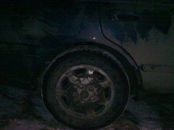

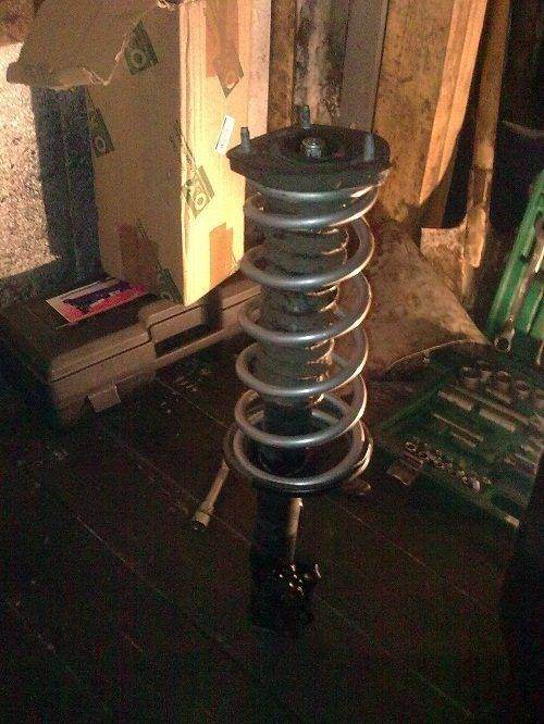

Как и обещал, пишу отчёт по заказе/замене стоек KYB exel-G
и пружин OBK. Сразу прошу прощения, за может быть не совсем хорошее качество фото (на телефон снималось) но смысл будет всем понятен.
Началось с того что просела попа на правый край, и подстукивала опять же задняя правая стойка. Очень долго я не мог разобраться, что же всё таки заказывать. В итоге заказал стойки и пружины.
Очень долго думал что покупать и выбирать (в этой теме немного раньше уже обсуждалось) в итоге принял решение заказать
KYB 334061 и 334062 (лев.+прав.) и пружины OBK C4T-27322H (усиленные пружины), а также была заказана проставка под заднюю опору стойки (оригинал) - toyota 90464-00480. В итоге, смотрите на фото что приехало. Причём номер идёт оригинальный тойотовский )) (мне эти хомуты не понадобились, т.к. у меня опора с пыльником очень цепко держались)

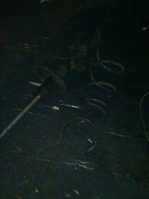

При разборе выяснилось, что явилось сильным проседанием попы - оказалась, как я и ожидал, сломанная пружина (фото).
Стойка тоже была не в лучшем виде (на фото можно увидеть подтёки масла). Теперь то что у меня стояло:
Стойки Kayaba 333107 и 333108 соотвественно (как я и предполагал, эти стойки бьются по умолчанию, и идут они на 1,6 - 1,8 моторы) толщина штока стойки 20 мм. Стойки KYB 334061 и 334062 идут уже на 2,0 моторы (толщина штока - 23 мм.) - т.е. подтверждается то, о чём я писал выше - они усиленные.
Стояли пружины чёрного цвета (местами вытертые до железа )) ) и судя по всему - это оригинал, и вполне возможно, что даже с завода )) Толщина витка у оригинальных пружин и ОВК - одинаковая 11 мм.
ОВК окрашены в серебристо-серый цвет (это обозначение усиленной линейки), по длине пружины тоже не отличаются, но зато витков в ОВК заметно больше - этим и отличается жёсткость.
После установки всего нового - попа заметно поднялась (фото)
Ощущения стали совсем другие - тишина и упругая мягкость, как то так я могу описать.
