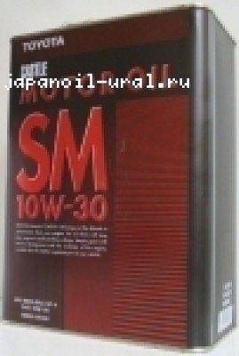

Жестянка, прямоугольного типа ,
а зашел на сайт тойота, там в пластиковых канистрах
непонятно, может опять нам фуфло в пластике толкают?
Добавлено спустя 12 минут 56 секунд:
Ефрем
типа такого, но надписи другие
Ефрем
а на тойота ру моторные масла только в пластике
44e9524746a62_s.jpg [ 14.24 КБ | Просмотров: 5003 ]

Жестянка - Япония, качество хорошее.
Пластик - скорее всего, Бельгия (завод BP-Castrol), в России заливают официалы. Качество хорошее, но цена плохая.
