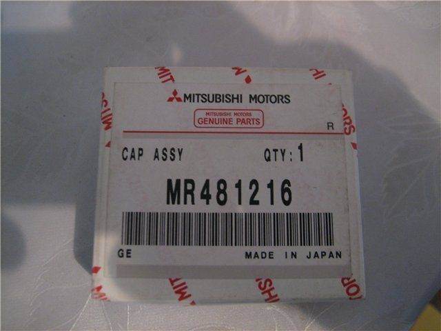

СообщениеДобавлено: Пт мар 04, 2011 3:15 pm
Крышка радиатора.Покупал в Авторифе -410р. ND 0,9
крышка 1.jpg [ 36.63 КБ | Просмотров: 7826 ]
крышка 2.jpg [ 48.63 КБ | Просмотров: 7827 ]
крышка 3.jpg [ 44.88 КБ | Просмотров: 7830 ]
