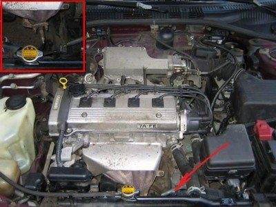

mnmiass
Попробуй отключить датчик обеднёнки - может он мозг парит?
Где он находится?

Фотка Vitek
В рамке вид на датчик, стрелкой проводок от него с разъёмом.
708cbe041e39.jpg [ 94.69 КБ | Просмотров: 6868 ]
