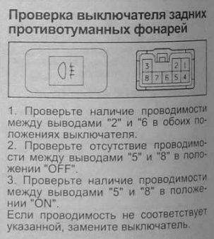

Привет всем!
Задумался о возможности подключения второй кнопки задних противотуманок в штатный разъем передних через перемычки.
В связи этим хотелось бы узнать, какие из контактов штатной задней кнопки (4 контакта) соответствуют контактам 2,3,7,8 штатного разъема подключения кнопки передних противотуманок?

Согласно схемам, у кнопки задних противотуманных фонарей контакты 5-8 выключатель, 2-6 подсветка. Сними кнопку и прозвони, все понятно будет. А вообще в качестве кнопки включения передних ПТФ многие клубни успешно внедрили кнопку такого же назначения от ВАЗ 15-ки, на форуме фотки и отчеты по инсталляции есть.

Rash,
если не сложно сделай пожалуйста, фотку схемы кнопки задних противотуманок или дай ссылку, поиски в интернете не принесли ничего.
Спасибо.

Скачиваешь букварь вот такой http://tarantaska.com/toyota/44-toyota-carina-e-rukovodstvo-po-remontu-i.html, стр. 358 и 362.
И еще такой момент, кнопка включения передних ПТФ кроме подсветки, имеет еще и индикацию включения, а у кнопки задних ПТФ такой функции нет, индикация на приборке.

Rash,
Скачал букварь, но как определить какие из контактов в кнопке 5-8, а какие 2-3 осталось загадкой. Не подскажешь?
P.S. В электрике я - 0, максимум 0,3 ...

Страница 334 букваря. 2-6 лампа подсветки. 5-8 контакт кнопки.
А на стр 358 и 362 схема включения кнопки.
Кнопка задних ПТФ.jpg [ 77.55 КБ | Просмотров: 6200 ]

Rash,
Спасибо. Это как раз то, что нужно. Пойду пробовать.
