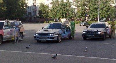

СообщениеДобавлено: Пт мар 11, 2011 4:35 pm
Зарегистрирован: Чт окт 07, 2010 5:57 pm
Сообщения: 385
Откуда: Tallinn
Портной
А почему такая расскраска странная ? :o
Carina E ,93 г ,японка ,1.6 4a-fe Не ЛБ ,золотая
Audi 100 .84 г,немка ,2.2 турбо куаттро ,золотистая
СообщениеДобавлено: Пт мар 11, 2011 4:37 pm
я думаю это краски обычные, которые смываются потом. Девушки вон тоже все в бодиарте:)

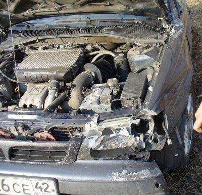

да не делал я фотки специально вот одна это сразу после аварии когда еще на переднем приводе машина была
после этой аварии переделал на полный привод
вторая это фронтальник ставил
раскрас машины конкурс граффити был аэрозольным мелом машины разрисовали потом водой смыли
