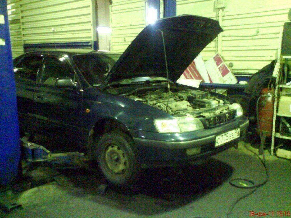

Обратился в
Т-Кар: ремень+2 ролика - 6.000=, замена от 4.500=, эвакуатор 1.800=
JapanSTO: ремень+2 ролика+3 сальника+помпа+колечко трамбл - 5.800=, работа 4.000=
завтра найду эвакуатор (~1.500=-1.700=) и погоню в Бирюлево!

Заказал эвакуатор, щас поеду в Бирюлево, там свои ребята! Все запчасти в оригинале.

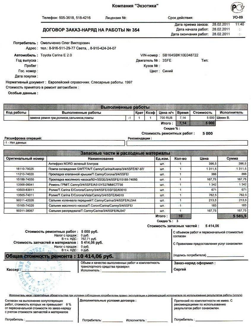

Привет! Приехал, все поменял, завтра отсканирую заказ-наряд и покажу стоимость ремонта. Всего 10.500= (и детали и руки...)

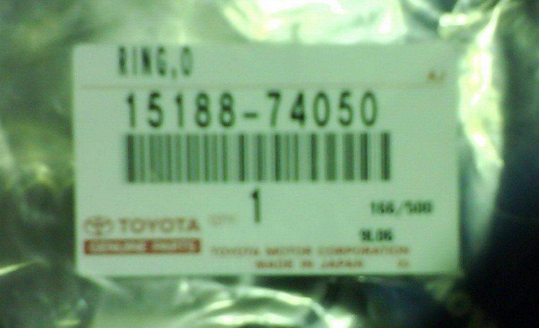

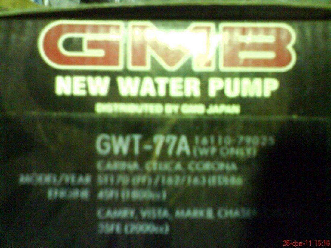

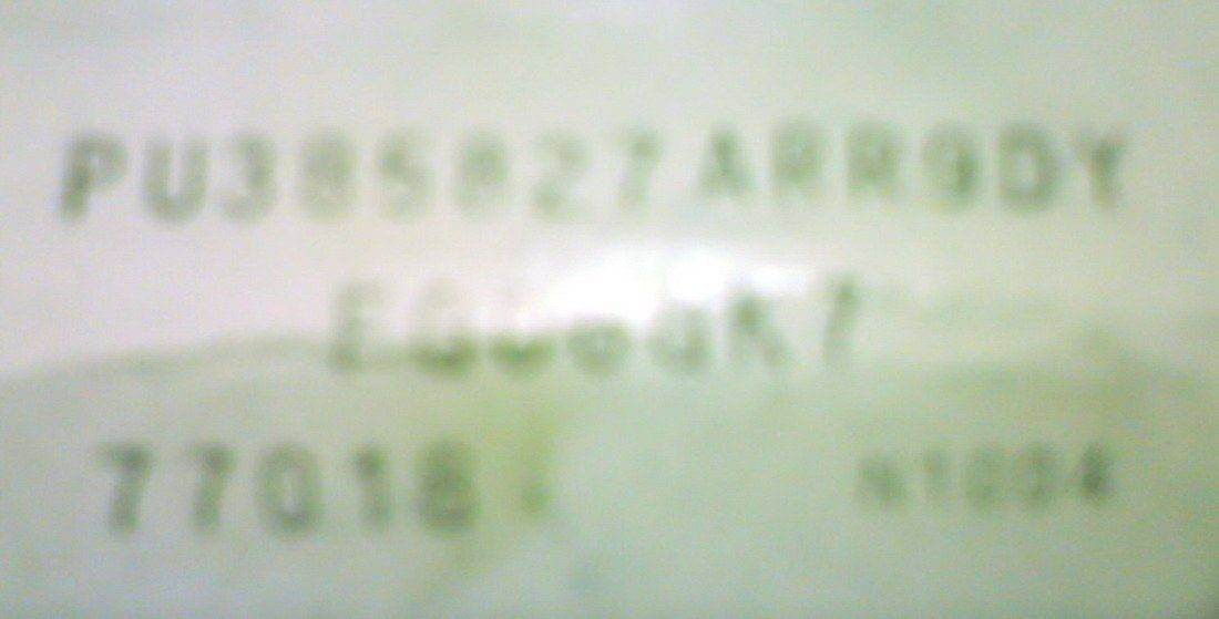

 Заголовок сообщения: Отчет по запасным частям
СообщениеДобавлено: Вт мар 01, 2011 10:55 am
Сообщения: 6117

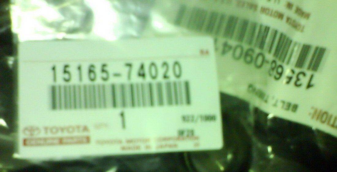

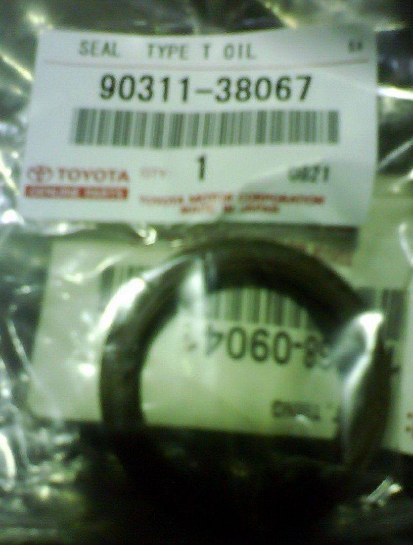

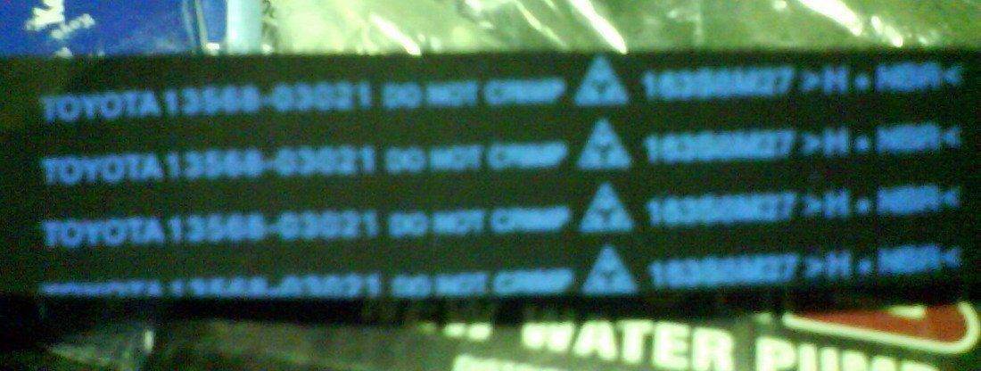

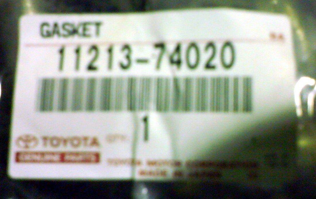

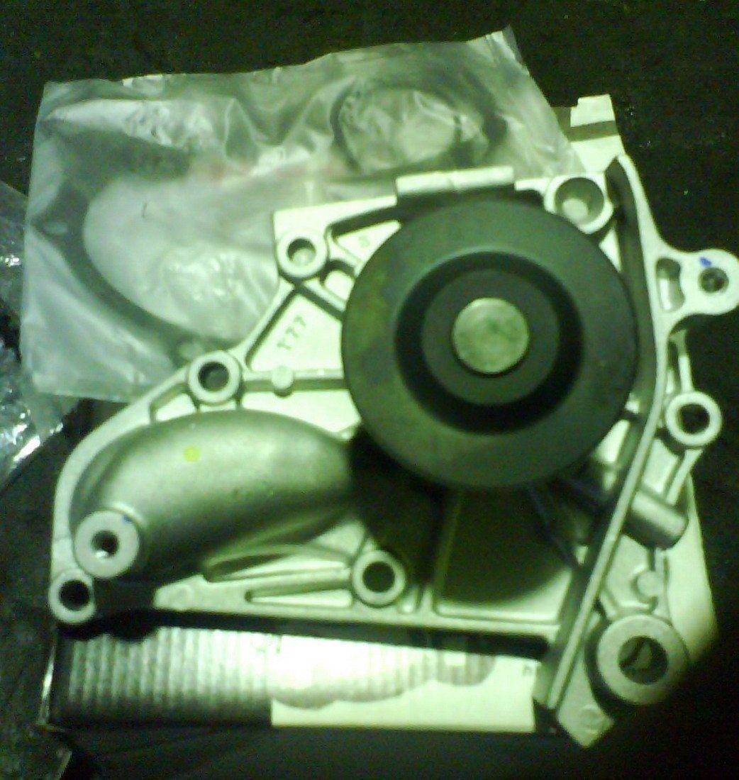

Добавлено спустя 4 минуты 15 секунд:
вот что было
вот что было
DSC00626.jpg [ 106.83 КБ | Просмотров: 11022 ]
DSC00627.jpg [ 104.99 КБ | Просмотров: 11020 ]
DSC00629.jpg [ 146.58 КБ | Просмотров: 11020 ]
DSC00630.jpg [ 101.2 КБ | Просмотров: 11020 ]
DSC00631.jpg [ 73.9 КБ | Просмотров: 11020 ]
DSC00633.jpg [ 128.32 КБ | Просмотров: 11019 ]
DSC00634.jpg [ 188.77 КБ | Просмотров: 11022 ]
DSC00635.jpg [ 129.02 КБ | Просмотров: 11031 ]
DSC00638.jpg [ 166.63 КБ | Просмотров: 11022 ]
DSC00639.jpg [ 243.5 КБ | Просмотров: 11025 ]
DSC00640.jpg [ 150.61 КБ | Просмотров: 11020 ]
DSC00641.jpg [ 262.59 КБ | Просмотров: 11033 ]
DSC00637.jpg [ 127.74 КБ | Просмотров: 11042 ]
Zakaz.jpg [ 289.55 КБ | Просмотров: 11119 ]
DSC00624.jpg [ 254.51 КБ | Просмотров: 11030 ]
СообщениеДобавлено: Вт мар 01, 2011 11:06 am
Сообщения: 890
Откуда: Москва, СВАО
Репутация: 28 [ ? ]
знакомая картинка с ГРМ
ICQ:631196325
Я не стою я на ней ежжжу!
СообщениеДобавлено: Вт мар 01, 2011 11:16 am
Ага знакомая - вчера такую-же помпу снимать пришлось. Ремешок правда не понятно почему в 2х местах чесануло, и клапанную снимали зачем? Зазоры в клапанах глянуть?
СообщениеДобавлено: Вт мар 01, 2011 11:23 am
Сообщения: 890
Репутация: 28 [ ? ]
так проще по меткам выставить
ICQ:631196325
СообщениеДобавлено: Вт мар 01, 2011 11:43 am
Сообщения: 6117
в задней части головки начало понемногу просачиваться-отпотевать вот и решили поменять пока все открыто!
Добавлено спустя 4 минуты 22 секунды:
а убитый ремень был не родной и он весь высох настолько, что складывая его пополам зубья отскакивали сами и где то на форуме я задавал вопрос что дребезжит на прогреве? вскрытие показало, что это ремень (или ослаб или растянулся). потом машина начала немного тупить и зазвенели пальцы - это он наверное немного проскочил (где вылетело 3 зуба) ну а дальше на колене крутануло все остальные...
