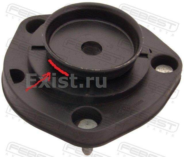

Стучит нижняя тарелочка об резину. Там не совсем она плотно прилегает. Вроде больше не чему там стучать. Менял сразу обе. Стук появился с обеих сторон. До замены не было.
_ae_231.jpg [ 67.76 КБ | Просмотров: 10500 ]

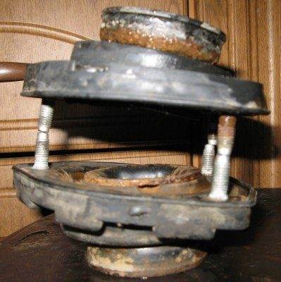

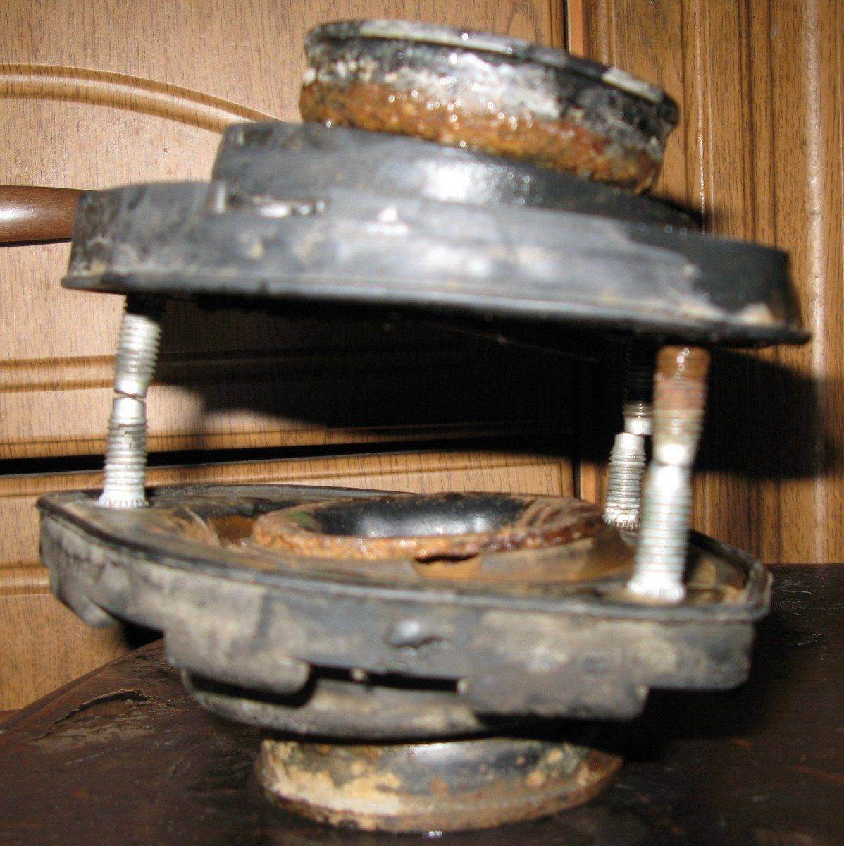

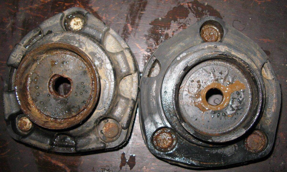

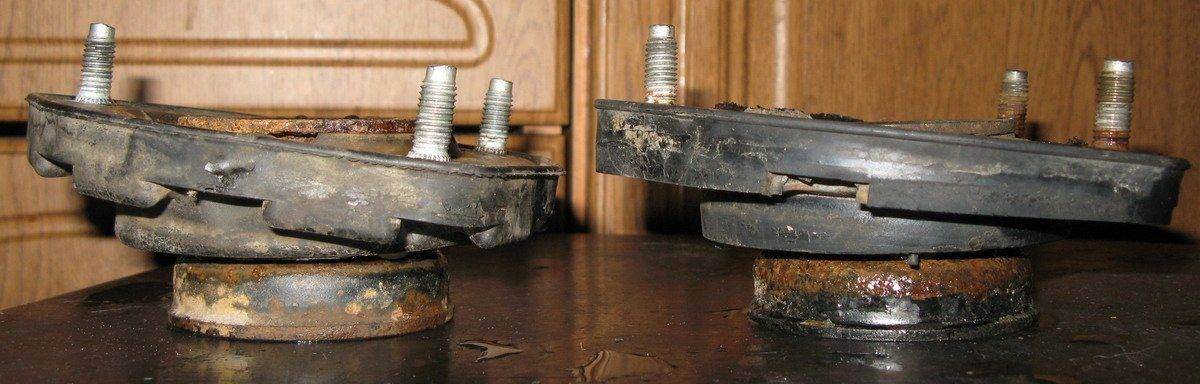

Beso
понятно- тогда следующий вопрос- требуется знание и опыт эксплуатации и ремонта тойот....
имеются две опоры:
одна 48750-05010 диз. карина- кузов ат190
вторая 48760-32150 левая на CAMRY/VISTA (SV4#,CV4#)
по внешнему виду, расположению шпилек отличий нет- реально вставить в карину и чтобы правильно работала?))
фото:
Добавлено спустя 8 минут 56 секунд:
и ещё 90464-00480 Проставка пыльника заднего амортизатора это хомут ?
IMG_3428.jpg [ 135.67 КБ | Просмотров: 10496 ]
IMG_3429.jpg [ 297.83 КБ | Просмотров: 10497 ]
IMG_3430.jpg [ 305.36 КБ | Просмотров: 10499 ]
